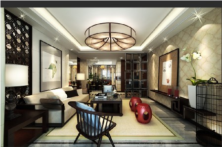

每天工作十几小时不带休息的苦逼少年~~~求大神给点意见!!!

    都么有人留个脚印么~~~苦逼少年伤不起。。 现在还等客户对图 哎······
  • ww18629613824 2013-8-3 22:18:20
    纱帘这边如果是白天你应该光在爆一点。如果晚上外面颜色应该深一点。下来就是配饰。其实灯光都差不多。软配很重要
  • _·_.__丶 2013-8-3 22:33:09
    ww18629613824 发表于 2013-8-3 22:22
    这个我的
    受教了·~!!
  • a328855535 2013-8-3 22:43:35
    首先你这张图的风格是新中式、电视柜左面的银色金属材质的花瓶不适合这个风格、还有电视柜右面的花盆架比例有些大了、还有沙发角几上面的台灯有太多的现代风格在里面所以也不合适、还有地专也显的不伦不类,用中式仿古砖更好一点,也许你是照顾到客户需要才这样做的,那也无所谓了、还有就是楼梯的底面材质怎么是白色?这种木制楼梯底面也应该是木质才对呀,而且绝对不是图上的平的,应该和楼梯一样是错落的才对、还有楼梯下面的墙上的光域网,图上面是有广域网打在画上面的,但是我注意到在画的上面没有射灯啊,离画很远有一个射灯,但是那个灯绝对不能像图里面一样把广域网打到画上面,而且还是两个,我知道你事先要光域网打到画上面的效果,建议你在画的正上方加一个射灯,但是那个区域只够加一个射灯,不要用两个了,一样的、好啦、我就看出这些来、加油!!!
  • a328855535 2013-8-3 22:46:26
    再加一句,如果把楼板立面的区域也处理一下的话效果会更棒!
  • _·_.__丶 2013-8-4 09:07:45
    a328855535 发表于 2013-8-3 22:43
    首先你这张图的风格是新中式、电视柜左面的银色金属材质的花瓶不适合这个风格、还有电视柜右面的花盆架比例 ...
    恩恩,搭配方面是的 各种风格我接触的还少。毕竟才出来2个月。。  楼梯下面刷白 我问了客户 客户要求就这样
    还有图纸不是自己设计的 有些不能随便改。。。 呵呵 客户是上帝不。。客户满意了 我们就只能尽量给他做出好的效果图!!!
