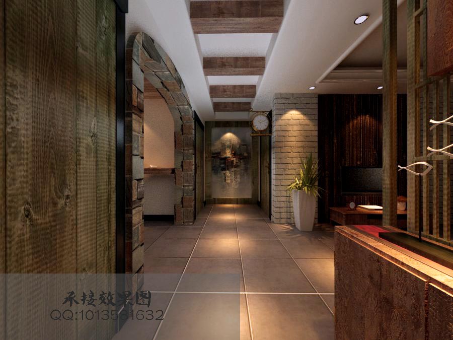

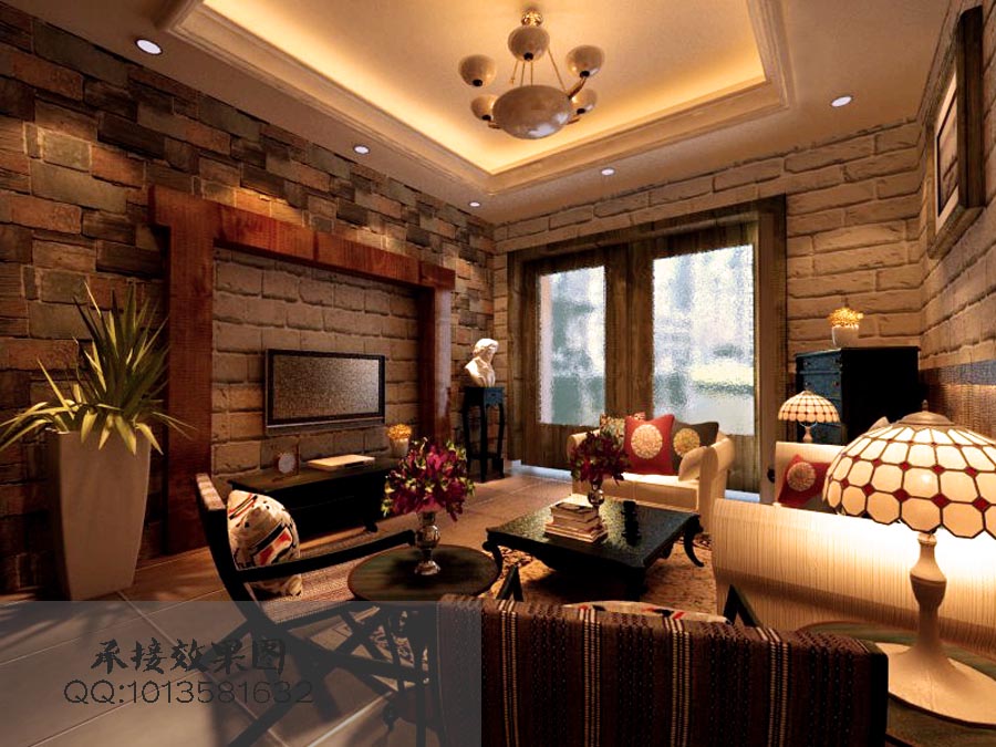

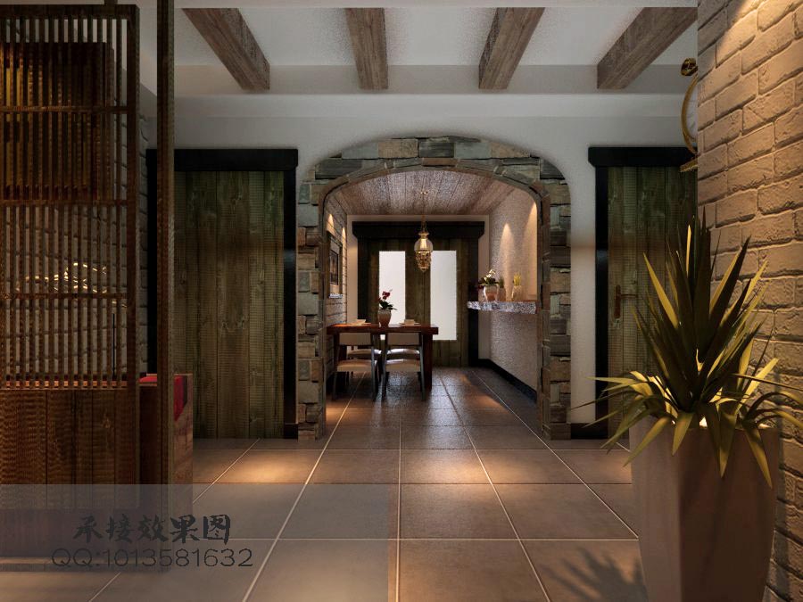

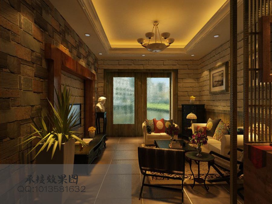

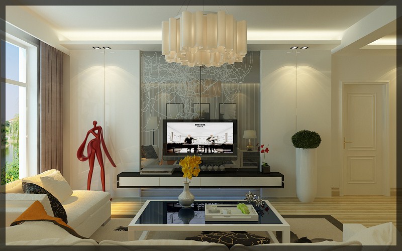

求大师指点,求狠p,本人90后,先现上大三,

    整体的细分不够啊,发乌,有些地方贴图比例严重失调,发飘,整体思想还算可以吧。

  • 星1013581632 2013-8-4 08:38:26
    灵love魂 发表于 2013-8-4 08:32
    哪张?
    第四张,那个客厅的。我的比例是不是失调啊
  • 星1013581632 2013-8-4 08:47:18
    zhangjiaying 发表于 2013-8-4 08:46
    比例
    比例怎么个失调法?求指点呀
  • 灵love魂 2013-8-4 08:48:43
    这张图有几点错误,第一射灯本身不亮却能照出来光,第二整体色调太黄了,试问如果让你住在这样的房子里你会觉得舒服吗,第三墙上的不管是贴图还是文化砖比例都有点偏大了,第四砖缝实际应该是没有那么宽吧,感觉沙发有点变形,细节决定成败,细心一点,复合实际 就会做的更好,外面可以打点冷光,屋子里不太太黄,适当的点缀一下情调,稍微有点曝光。
  • 星1013581632 2013-8-4 08:51:33
    灵love魂 发表于 2013-8-4 08:48
    这张图有几点错误,第一射灯本身不亮却能照出来光,第二整体色调太黄了,试问如果让你住在这样的房子里你 ...
    哦哦,谢谢哈{:soso_e102:}

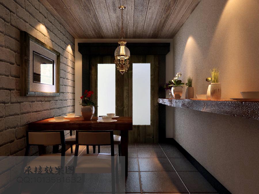

  • 星1013581632 2013-8-4 09:00:22
    灵love魂 发表于 2013-8-4 08:56
    不客气,加油。
  • 灵love魂 2013-8-4 09:09:53
    这幅图感觉好很多,建议外面还是打个片光,增进真实感,感觉地砖的反射跟地板差不多,并没有体现出来,还是缝有点太明显,比例上没有什么问题,自学学成这样已经很不错啦。注意每个材质的表现,台灯如果是亮的话也不应该是这个效果,记住当你图做的越好的时候一个很小的细节就会被无限放大,所以细节很重要。
  • 星1013581632 2013-8-4 09:13:22
    灵love魂 发表于 2013-8-4 09:10
    屋子里整体光太亮,没有层次感
    恩恩{:soso_e189:}

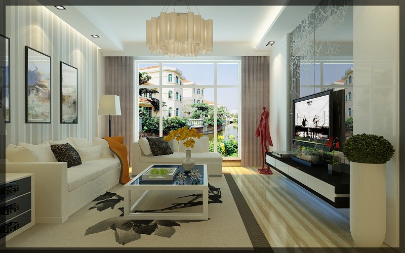

  • 灵love魂 2013-8-4 09:26:30
    其实我也不是什么大师,这是我做的一个很简单的家装,可以给你借鉴一下,越是简约的东西越考验人。

  • xingzihua 2013-8-4 14:20:18
    确实是比例优点问题,沙发选用的不好合适,抱枕优点不好看
