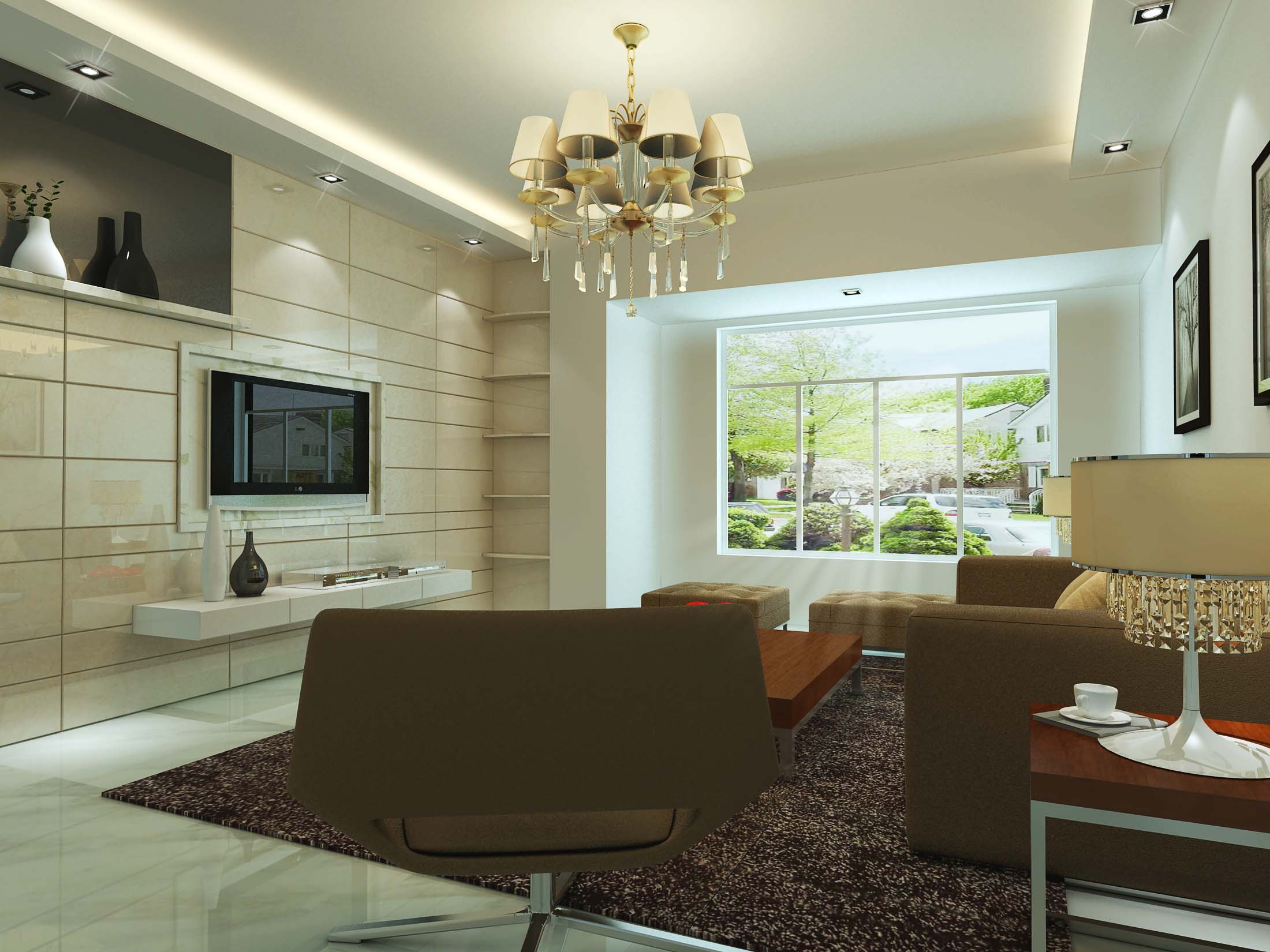

新鲜出炉,万望大师大神们评价评价
发表评论10
  • 涃獣 2013-8-17 09:33:10
            至于设计  大家一起学习,施工上,简单几点,
    1、 你的电视墙的材质如果是砖 导边的话, 你的边太多,有点乱的感觉,
    2、 靠近阳台的用砖做的隔板,施工的时候很难做到,因为下面没有支点,除非你提出来上面不放过重的饰品。
    3、你给阳台放个 射灯,那么势必会吊顶,个人感觉没有必要,如果是需要灯光,你直接打个灯就好了。不用放个模型上去。
    4、石材和玻璃的收边问题,一般要用一个框子收下边,我一般都这样做,不会让砖的裁边露出来。
    几点个人感觉,呵呵。

  • ___________。 2013-8-17 11:01:20
    关于效果图
    射灯的话  很少用这种方的了  有点老
    电视的比例  客厅现在的话一般都46寸电视了 你放的感觉是32的
    镜头前边是个靠背 椅子 你可以选择渲染的时候隐藏  你现在给人一种很堵的感觉  也可以渲染成线框材质的
    吊灯的材质  及其不真实  可以适当调整下材质
    最最重要的是没有窗帘
    布光有问题  外面是环境光  应该是天蓝色  里面射灯、灯带、吊灯的光线应该是偏暖一点的黄光
    窗口部分应该有阳光射进来  看样子应该是模拟的日景  灯光加强层次  冷暖对比
    PS  个人见解。
  • 飞仙小鑫 2013-8-17 11:12:06
    对比度再加一点,筒灯那里的光最好别加,有点假,只是我个人意见

  • 专家级过客 2013-8-17 14:49:44
    窗口还做了干涉效果,但是没做好。刚开始做效果图就看看效果好就行了,上面回复你的那些,现在去研究施工的问题说了你也不会懂,工作就慢慢明白了
