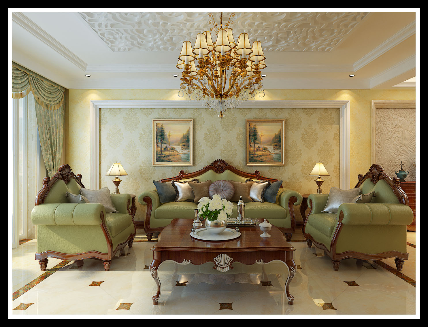

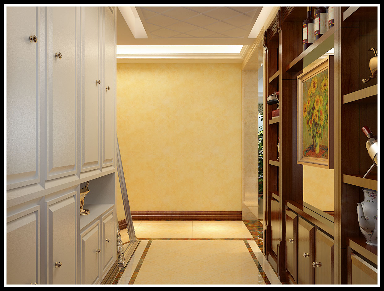

师傅说这套图做的不真实,伤心,求意见

    地砖配的实木踢脚线?
    嗯,门是实木的,踢脚线和门是配套的

    有些材质虽然挺清晰 细分应该给了不少 但似乎平了点 明暗过渡不够 有些刻意牵强 得看多久的经验了 如果是新手的话 这样的水平还是不错的 有潜力

    高光,光泽度的原因吧,感觉材质不真实,有些像塑料, 射灯的话你如果是VR射灯 那你试着调1500  然后颜色在暖些,地面的砖换个颜色,别顺色, 柜子 要不都白色 要不都深色  没有那种做法的, 沙发背景壁纸换个深色   窗帘也换  如果可以 沙发个换个紫色 或别的花色   要表现欧式的那种奢华, 简单就是在没有设计含量的情况下 只要客户接受  什么号上什么。   个人愚见  嘿嘿 别介意哈!

    灯光的问题吧,有些人看的过去,有些人看不过去,每个人的审美观不一样

    高光,光泽度的原因吧,感觉材质不真实,有些像塑料, 射灯的话你如果是VR射灯 那你试着调1500  然后颜色在 ...
    沙发是客户花十几万买完的,窗帘客户已经确定下来,主要是要的一种感觉,我领会不了那种感觉

       不过图有点没有对比  层次感觉不强烈  黄色太多 溢色了。墙面壁纸 材质包裹下试试看  个人拙见  勿喷。
    客户是女的吗? 而且他的窗帘颜色还是比较适合带些田园的感觉的,  那把背景墙换成紫色软包吧   要不就找个深色大理石 当比如(黑金花)然套口也要变成大理石哈     你基本没做什么东西。 包括背景空间足够宽可以再后面加个壁炉 或者罗马柱的造型。

    效果图最主要的三点:角度,材质,灯光。您的效果图用的都是单点透视,当然那样有纵深感,比较出效果,不过建议可以试一下其他角度;材质的话注意贴图和参数啦,举两个您图上的例子,一个是餐厅的桌布,一般都是用布艺或者带绒的材质,您的貌似有些像皮质的(不知道是不是客户要求)。第二个是您大门上灯光的反射有些怪异(最好处理一下),估计您效果图里所有实木材质给了一样的参数只是换一下贴图,其实不然,小细节的把握可能让效果图更出彩;至于灯光话的不同场景和不同的需要给的参数设置都有所不同。包括各个设计公司或是设计院打灯光的方式都有所区别,这些都得您自己慢慢体会了。
