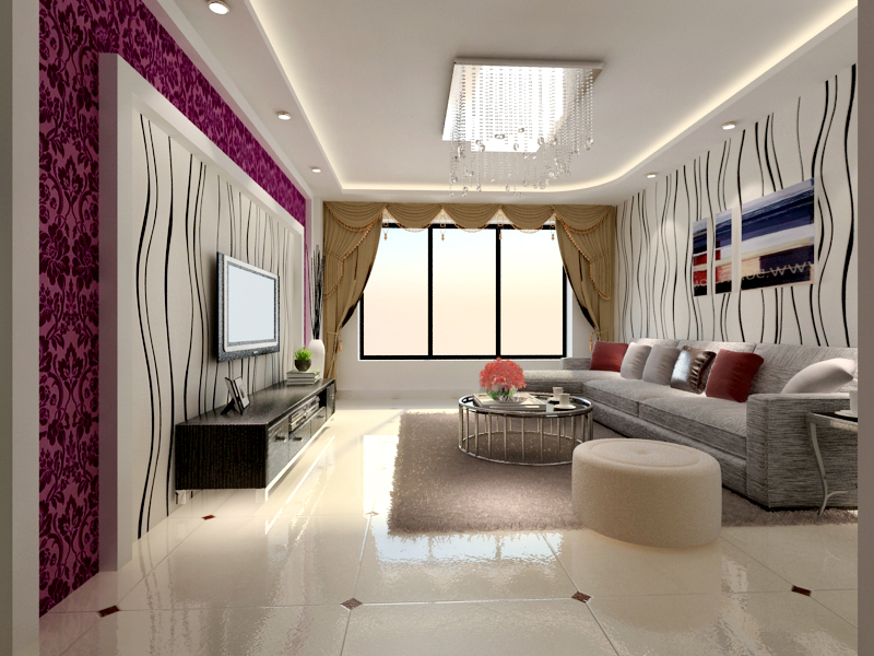

  • 小菜刀 2013-9-10 10:10:00
    建议您选一些好看点的模型,家装灯光最好不要用紫色,这种颜色一般都只用在KTV 酒吧 会所等。
    我个人认为...壁纸用的地方过多...没有体现出亮点. 如果背景墙的紫色换成烤漆玻璃.或灰镜效果会不会好点..
  • Secret_Base 2013-9-10 10:16:35
    这种地砖不要给凹凸 在反射上面做效果就好了。天花离顶好像太近了,有100么?
  • 小菜刀 2013-9-10 10:27:43
    建议沙发背景墙面换一种壁纸。电视背景墙是很重要的地方。如果沙发背景壁纸一样了,就无法突出电视背景的亮点。紫色玻璃或者花格最好不要用,空间中没有与紫色相互呼应的色系。而且,配饰又不是太搭配。做现代的风格,要把握住现代的基调。
  • 守、护你 2013-9-10 10:42:39
    细节的问题:个别地方没有踢脚线,而且踢脚线不够搭配你整体颜色,还有你的电视柜飘起来了,家装的藏灯不要用紫色的
  • 朕曰:小笨蛋 2013-9-10 10:53:48
    继续释放 发表于 2013-9-10 10:13
    地砖凹凸是不是太大了
    给的30,大了点啊,下次注意...
  • 朕曰:小笨蛋 2013-9-10 10:55:22
    天花离顶给的60,和吊棚一个厚度,要100啊,嗯,下次注意...
  • 朕曰:小笨蛋 2013-9-10 10:58:40
    小菜刀 发表于 2013-9-10 10:27
    建议沙发背景墙面换一种壁纸。电视背景墙是很重要的地方。如果沙发背景壁纸一样了,就无法突出电视背景的 ...
    嗯,知道了,下次会注意的,壁纸的区别和灯带的颜色,谢谢...关于模型一般就是在3D侠和溜溜网中下载的,没有什么特现代的...
  • 小菜刀 2013-9-10 11:02:14
    朕曰:小笨蛋 发表于 2013-9-10 10:58
    嗯,知道了,下次会注意的,壁纸的区别和灯带的颜色,谢谢...关于模型一般就是在3D侠和溜溜网中下载的,没 ...
    怪不得,,模型比较凑合。。加我Q。
  • 朕曰:小笨蛋 2013-9-10 11:02:51
    守、护你 发表于 2013-9-10 10:42
    细节的问题:个别地方没有踢脚线,而且踢脚线不够搭配你整体颜色,还有你的电视柜飘起来了,家装的藏灯不要 ...
    就电视背景墙和门口没做踢脚线,颜色跟墙一样了,下次注意,以后不会在家装中用紫色灯带了,谢谢...
  • 朕曰:小笨蛋 2013-9-10 11:04:23
    小菜刀 发表于 2013-9-10 11:02
    怪不得,,模型比较凑合。。加我Q。
    我到是想啊...不知道号...
  • lw605634553 2013-9-10 11:59:26
    怪不得,,模型比较凑合。。加我Q。
    不错啊   新手的偶像啊
  • 小菜刀 2013-9-10 12:24:48
    lw605634553 发表于 2013-9-10 11:59
    不错啊   新手的偶像啊
    我也是刚入行。
  • 朕曰:小笨蛋 2013-9-11 08:44:05
    就是你啦! 发表于 2013-9-10 17:10
    壁纸跟扫CIC的地方做个修边分开会比较好
    嗯,知道了,像是石膏板收边之类的...谢谢呦...
  • 就是你啦! 2013-9-11 09:26:43
    混成一块不好看的{:soso_e120:}
  • 张用 2013-9-11 09:32:41
    你的图像是P过,感觉颜色和光感都有点失真了,P图尽量不去调对比度和饱和度,虽然我不是高手.
  • 朕曰:小笨蛋 2013-9-12 08:38:41
    北北南 发表于 2013-9-11 10:55

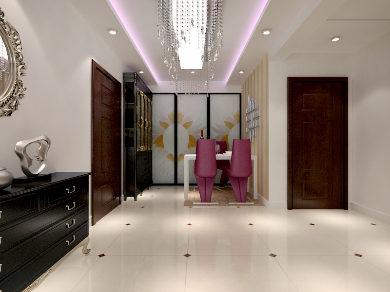

    不错呀就是餐厅那椅子也太恶心了吧
    呃...本想和电视背景墙的壁纸呼应一下的,貌似没呼应好...下次注意...
  • 朕曰:小笨蛋 2013-9-12 08:44:13
    是p过了,原图很暗的,只调了色阶,曲线和色彩平衡
  • 张用 2013-9-15 18:57:32
    推荐用滤色,不容易使画面失真
  • 朕曰:小笨蛋 2013-9-16 08:40:51
    张用 发表于 2013-9-15 18:57
    推荐用滤色,不容易使画面失真
    嗯,滤色,下次会注意的,谢谢...
  • 朕曰:小笨蛋 2013-9-16 08:41:28
    无影再现 发表于 2013-9-15 19:47
    餐桌是不是太小了啊 那么苗条
    嗯,下次会注意的,谢谢...
  • sxz0425 2013-9-16 08:52:41
    朕曰:小笨蛋 发表于 2013-9-16 08:51
    嗯,谢谢...
    不客气
  • 260122028 2013-9-16 10:30:24
    餐桌亮了  我还以为是蹲着吃饭的人呢。。你赢了
  • 朕曰:小笨蛋 2013-9-16 13:48:19
    偶是冤死的啊...是那餐桌太有个性了...
