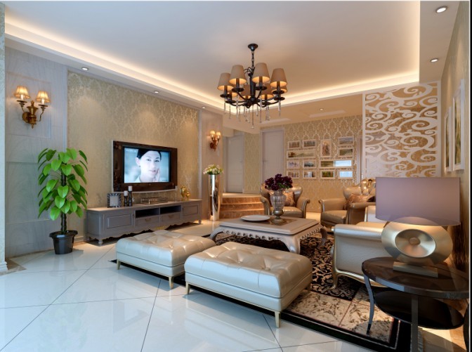

简欧客厅,请给点意见

  • xiaoren5088 2013-9-15 10:46:42
    思想信念 发表于 2013-9-15 10:42
    模型变形了
    设计上呢?搭配还要调吗
  • xiaoren5088 2013-9-15 10:57:46
    yang945310174 发表于 2013-9-15 10:53
    灯光材质有点问题!继续努力
    灯光材质选用什么样的才搭呢
  • -_Sadness_先生 2013-9-15 10:59:15
    相机好好在 打下,其次是电视背景墙,你可能没有去 工地了解施工工艺吧,多去工地,看一下是怎么施工到,继续努力
  • xiaoren5088 2013-9-15 11:01:52
    -_Sadness_先生 发表于 2013-9-15 10:59
    相机好好在 打下,其次是电视背景墙,你可能没有去 工地了解施工工艺吧,多去工地,看一下是怎么施工到,继 ...
    背景墙是有什么问题吗?请指教
  • 濪11 2013-9-15 11:05:20
    沙发要不要换套,或者摄影机角度再调下,这样显得空间好小,
  • 濪11 2013-9-15 11:05:22
  • xiaoren5088 2013-9-15 11:08:07
    谢谢,我也这么觉得,呵呵
  • -_Sadness_先生 2013-9-15 11:13:28
    就是两边的框,感觉上框和下框到距离太宽了,简欧做到造型大多是用石膏线做到,
  • 濪11 2013-9-17 11:40:13
    xiaoren5088 发表于 2013-9-15 11:01
    背景墙是有什么问题吗?请指教
    背景墙是没什么问题啦,现场也可以做,只是那样做效果没有那么好,如果中间的上端加一条200mm的木作与两边造型相连,整体造型做出离墙150mm,这样凹凸效果会比较好,里面留80mm内藏灯带,这样灯光效果也会比较好,同时中间那块除了贴壁纸,还可以换成玉石,档次也会提高
