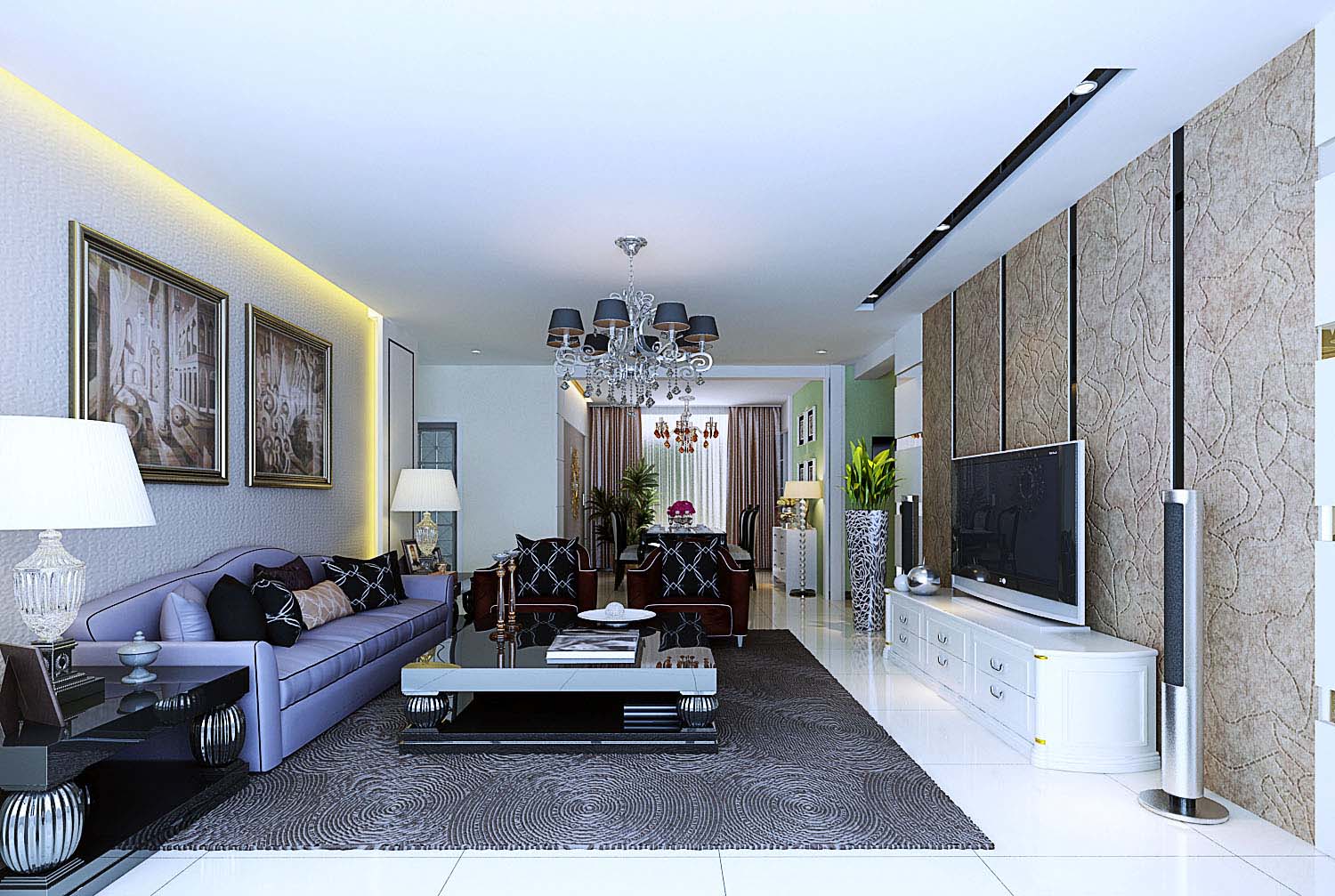

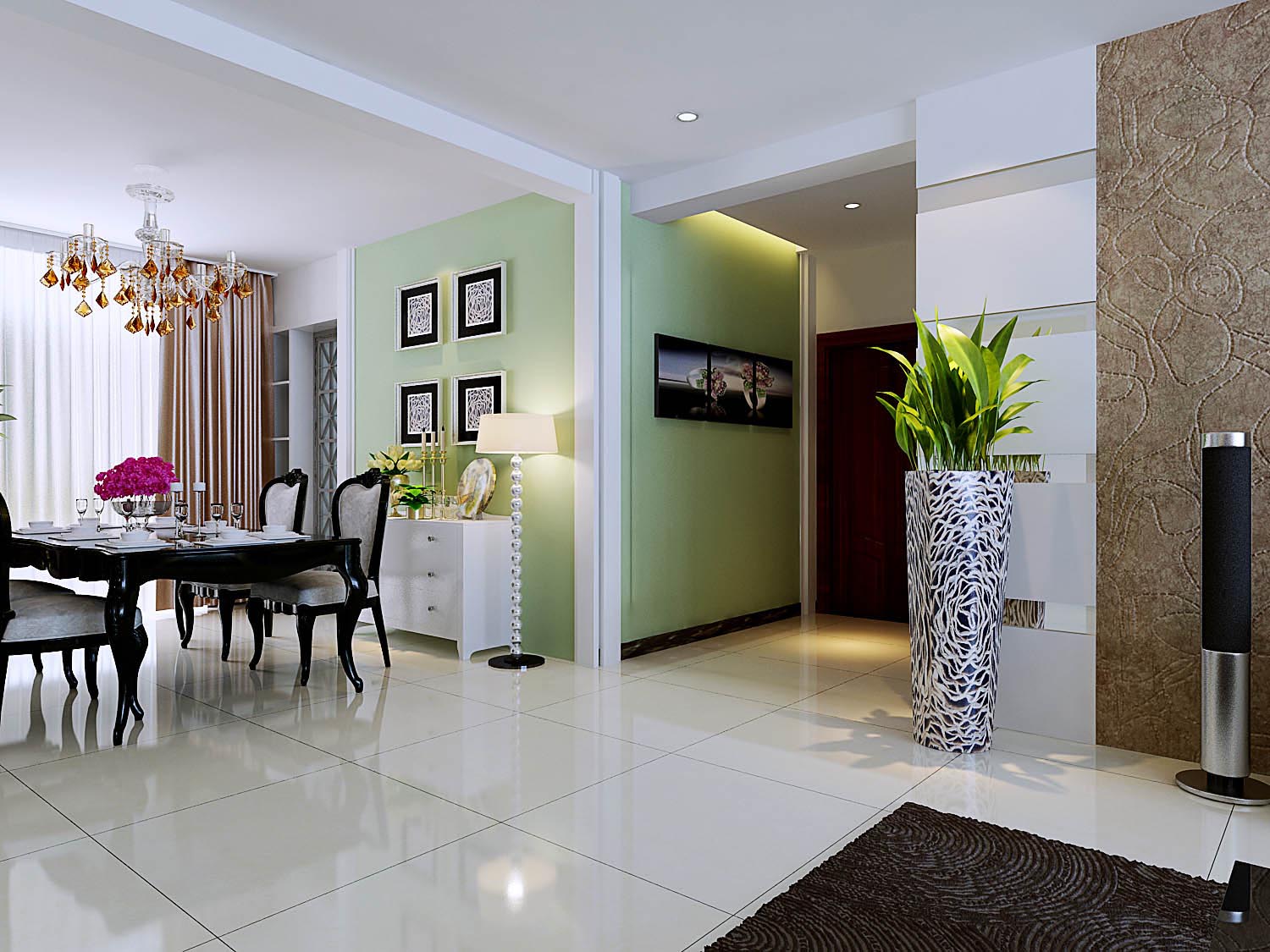

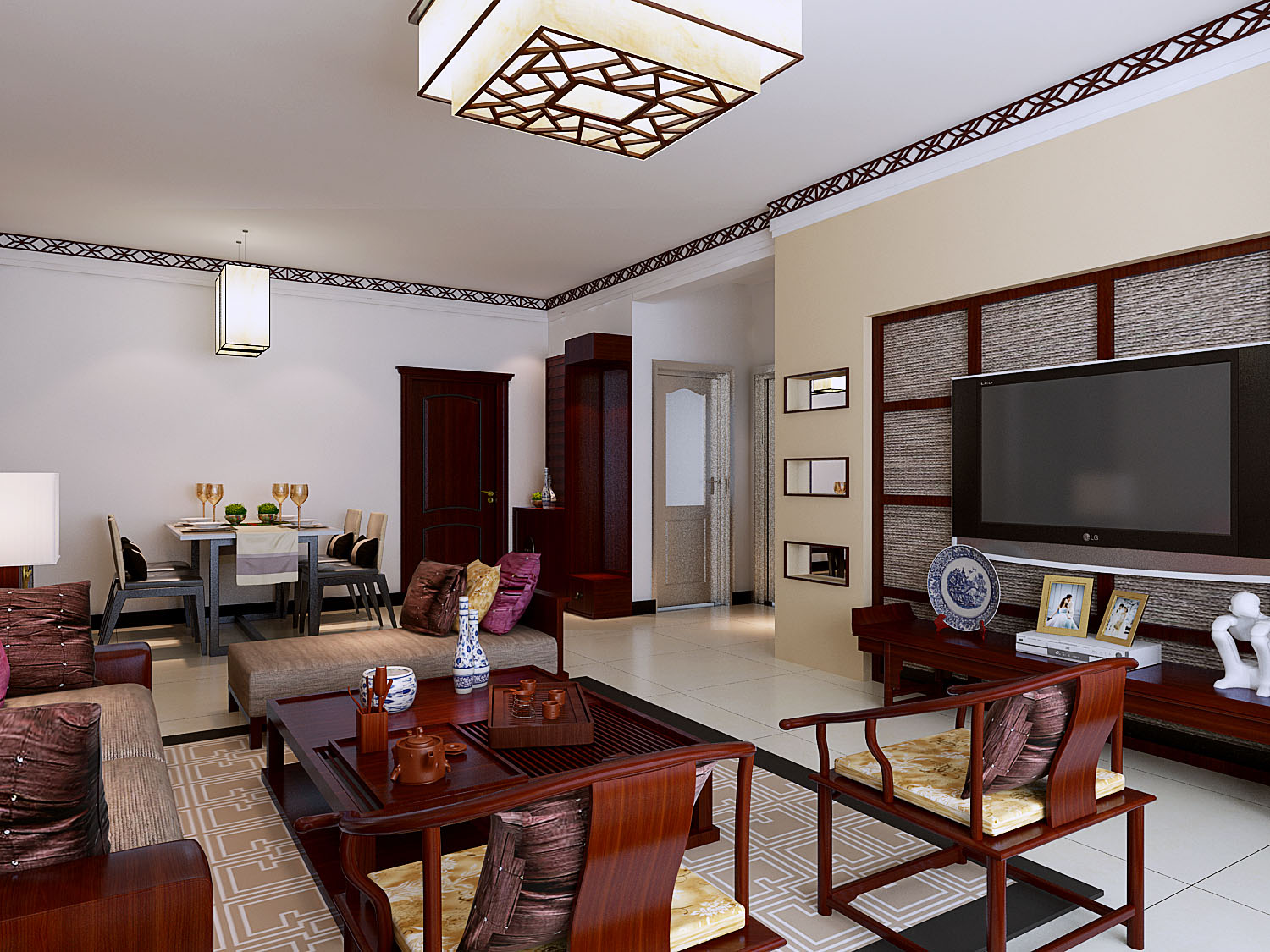

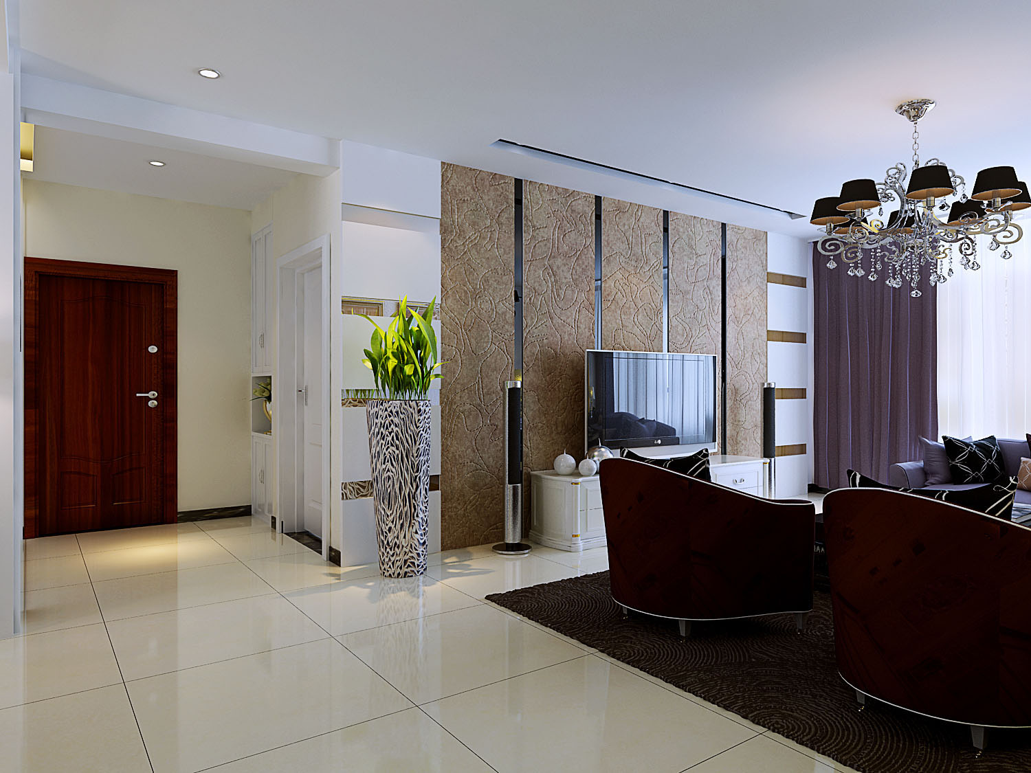

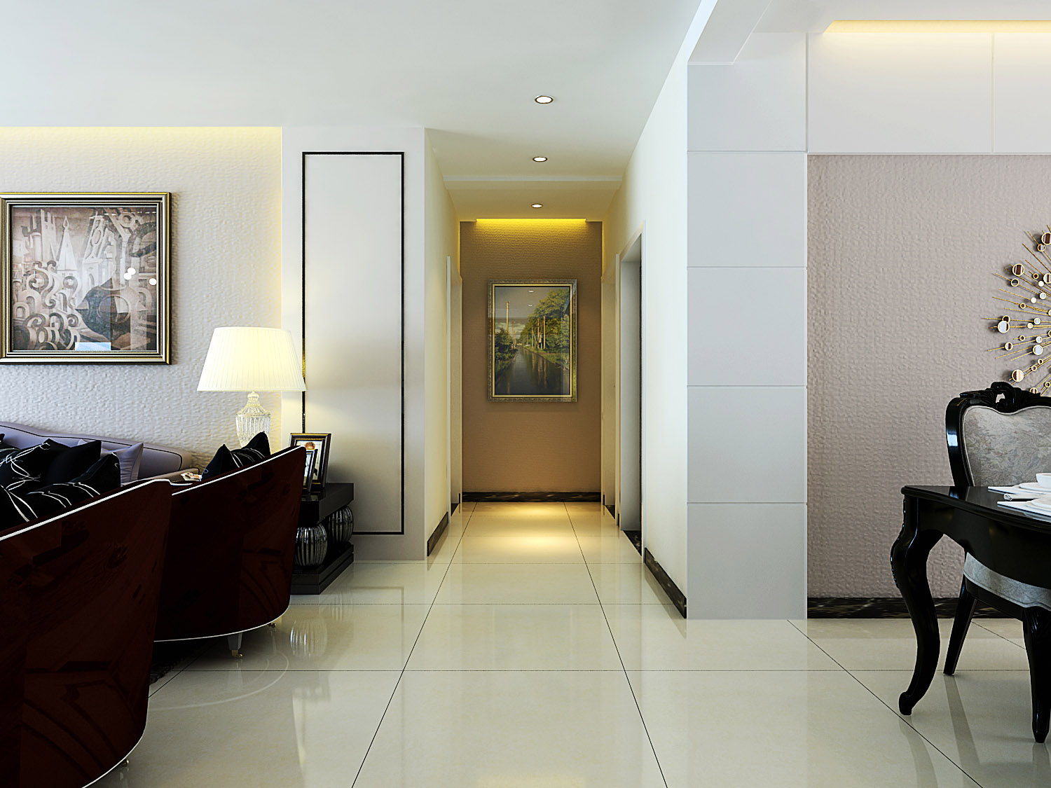

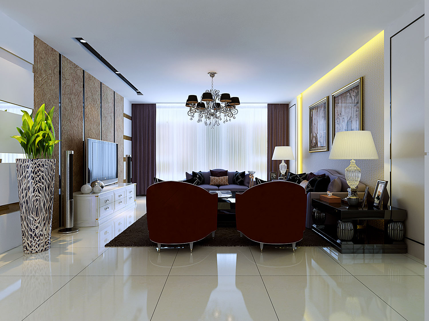

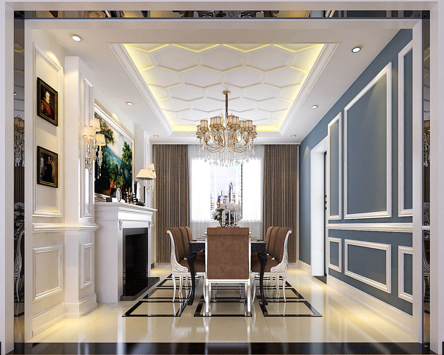

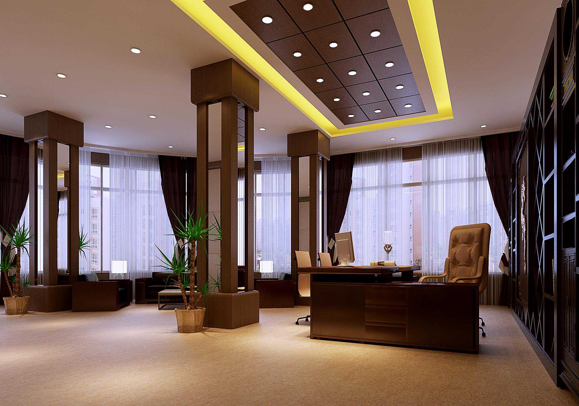

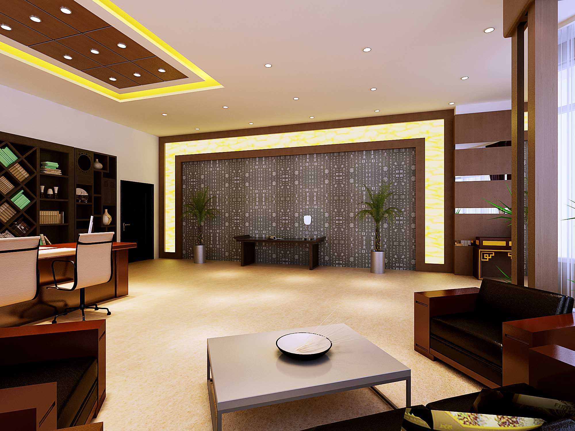

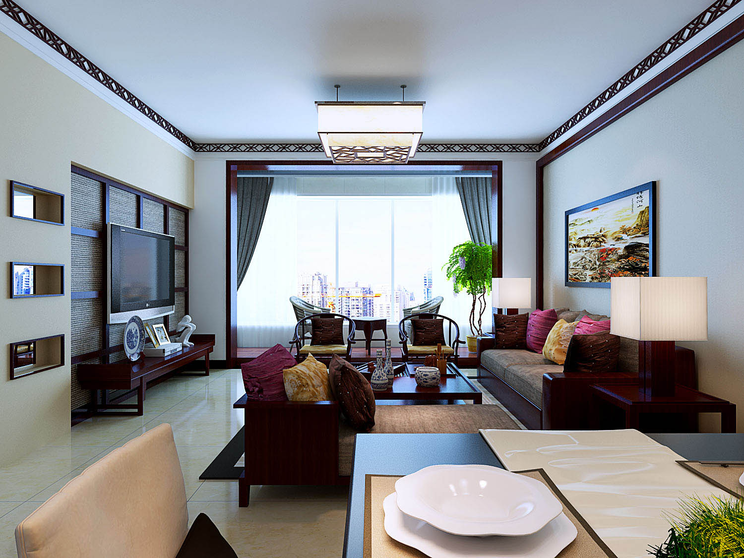

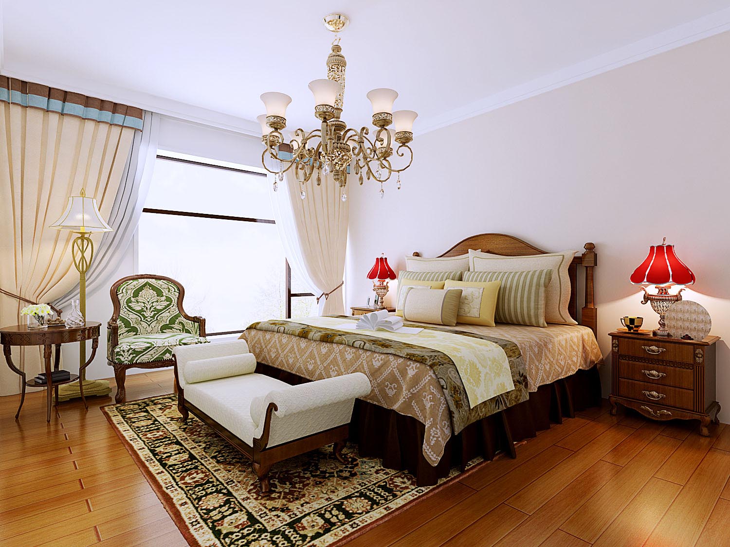

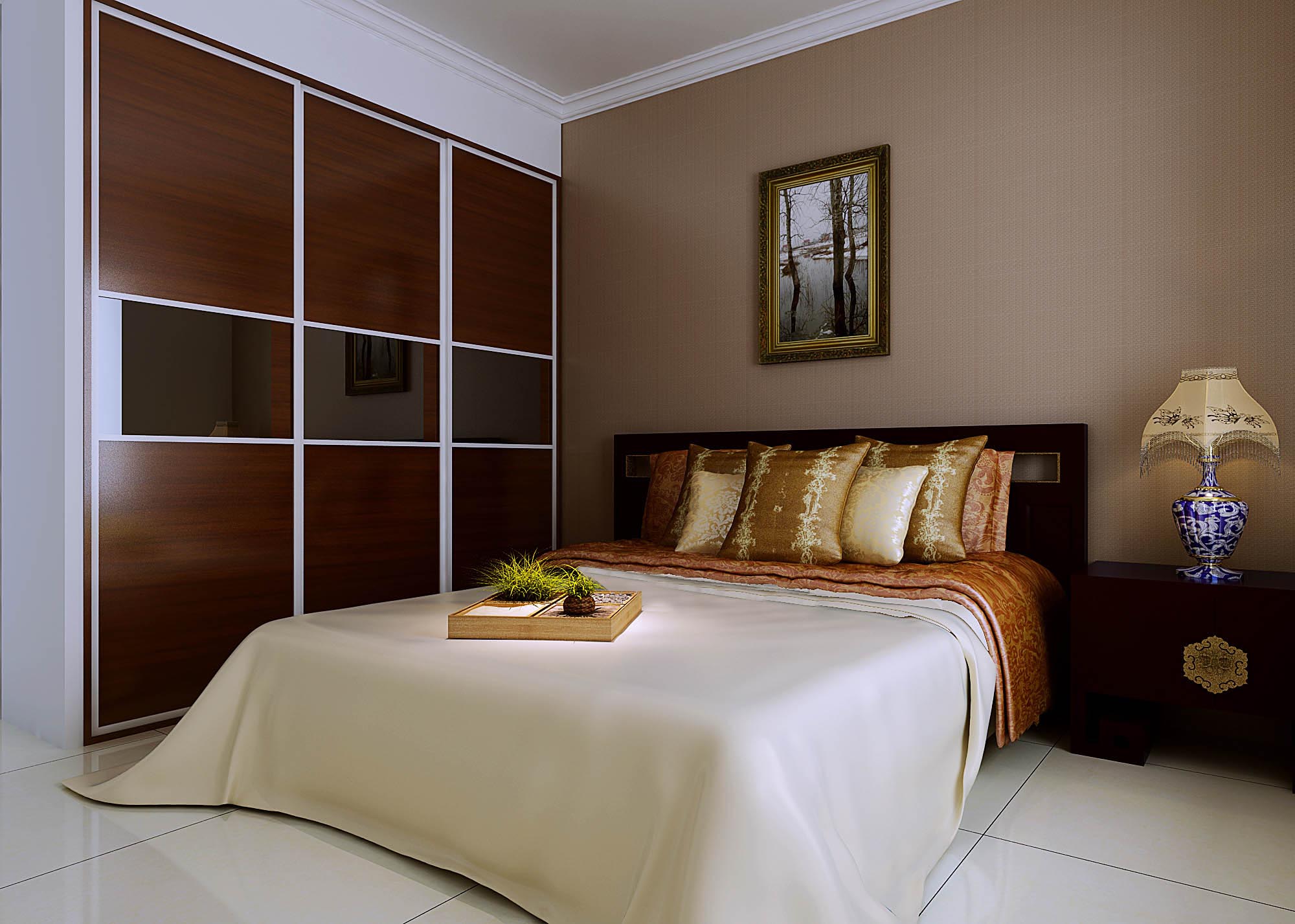

工作一年多,作图没进展,求大婶们。大神们指点下哪里需改进

  • 小melao 2013-10-26 17:11:42
    回忆童年 发表于 2013-10-26 16:48
    有的图确实挺好的,但是有的灯光太过了,有点爆了
    恩恩,以后我会多多注意,谢谢;了
  • 小melao 2013-10-26 17:12:07
    lry1 发表于 2013-10-26 16:56
    灯光的黄色不对呀
    多学习学习啦
    恩恩,再偏暖一些,谢谢了
  • 小melao 2013-10-26 17:12:40
    笨笨小草 发表于 2013-10-26 16:51
    一年多,做成这样,你还想怎么滴!!
                                        ----坏叔叔
    没进展哇,别人做的都那么好~
  • 小melao 2013-10-26 17:13:19
    lonely≠love﹍ 发表于 2013-10-26 16:50
    一是细节上的问题,二是 我感觉这灯光有点奇怪。。。
    是不是灯光打的不符合现实中的光,再进一步指导下吧大神
  • 筱儿7777777 2013-10-26 17:32:55
    最大的原因就是你的灯光都太爆了,所以灯光就没有层次感,图就感觉很艳丽,你可能是用的线性倍增,尝试用指数或者莱茵哈德,那样不容易曝光,尝试做晚上的效果,会更有氛围,材质可以做的更精细一点,多学习。。  ---二妹。ˆ-ˆ
  • 小melao 2013-10-27 11:02:55
    筱儿7777777 发表于 2013-10-26 17:32
    最大的原因就是你的灯光都太爆了,所以灯光就没有层次感,图就感觉很艳丽,你可能是用的线性倍增,尝试用指 ...
    多谢,我是用的指数,只是后期PS的太过了
  • 筱儿7777777 2013-10-27 15:35:36
    那你就多看看别人的图怎么PS的。。多看看PS教程。。你的图色彩都太过了。。
