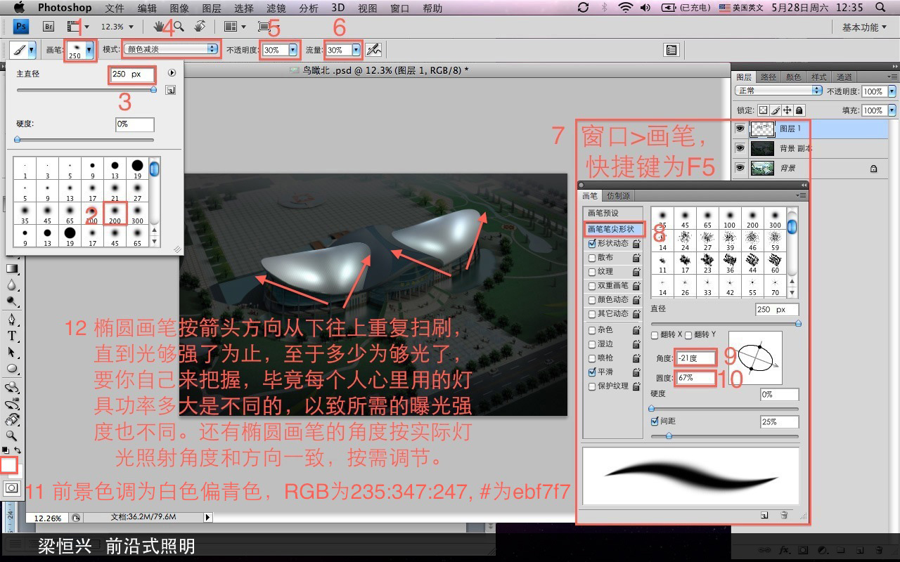

6.然后选择“背景副本”图层>点击菜单栏“图层”选项>新建>通过拷贝图层,创建选区图层,快捷键为(command+J)命名图层为“顶篷”。然后重新载入“顶篷”图层选区,以后载入选区的操作都为(command+点击图层缩略图)。注意,下面是知识点希望大家留意参数的调节。选择“笔刷”工具,快捷键为“B”。依序点击“画笔预设“选取器,选择“柔角”笔刷,直径调为250px,模式选择“颜色减淡”,不透明度和流量为“30%”。然后选择“窗口>画笔”打开画笔窗口,点选“画笔笔尖形状”选项,调节“角度”为“-21”度,圆度为“67%”,最后将前景色RGB调为235:247:247,#为ebf7f7。调节完这些参数之后开始“打灯”了。在选中了的“顶篷”图层扫出四道灯光,如图8

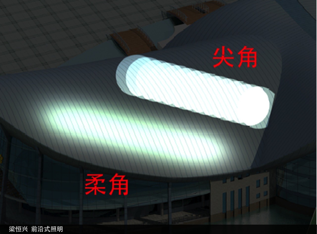

笔刷“柔角”的好处是边缘过度自然,不像“尖角”边缘生硬。同一颜色、笔刷大小、模式对比图,如图9

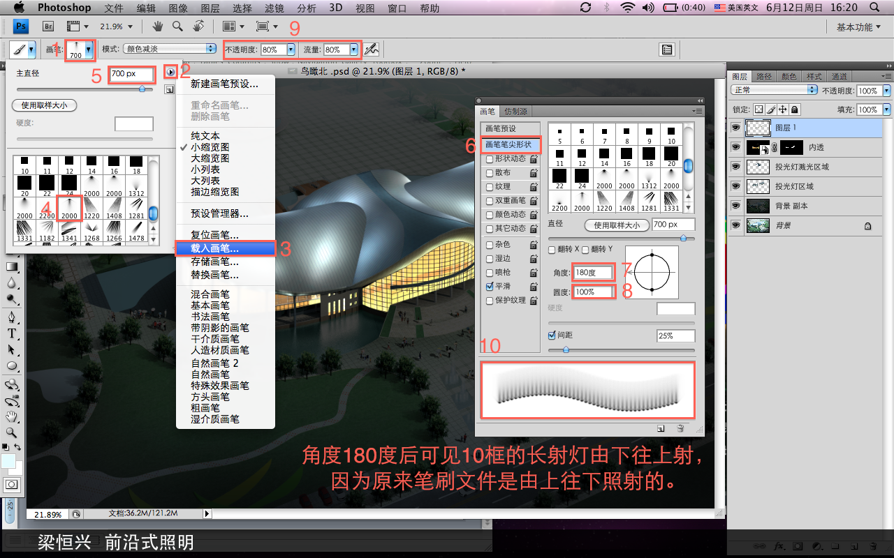

10.下面制作“柱类投光区域”的灯光效果,这里的知识点是如何载入外部画笔,依序点击(画笔预设选择器>右上角三角形>载入画笔选项>然后选择压缩文件里的“灯光笔刷.abr”)。完成笔刷载入后, 按“B”键调用笔刷工具,依序点击“画笔预设“选取器,选择“长射灯”笔刷,直径调为700px,模式选择“颜色减淡”,不透明度和流量为“80%”把椭圆画笔的圆度由80%调成100%,角度为180,前景色RGB调为235:247:247,#为ebf7f7,如图16
灯光笔刷准备好后载入“柱类投光区域”图层选区,然后(command+J)复制路径图层,再载入该图层,用笔刷形状底部对应“柱类投光区”的其中一钢柱,一般从最左或是最右开始。80%的透明度和流量一般只需点击鼠标三次就足够曝光了(还是那句,具体项目具体做法,我说的只是参考值),如果需要更精确的效果,可根据不同柱子的倾斜程度和长短来调节笔刷的角度和直径数值,使笔刷与受光载体相平行和光照范围相统一。按上面步骤得效果如图17
