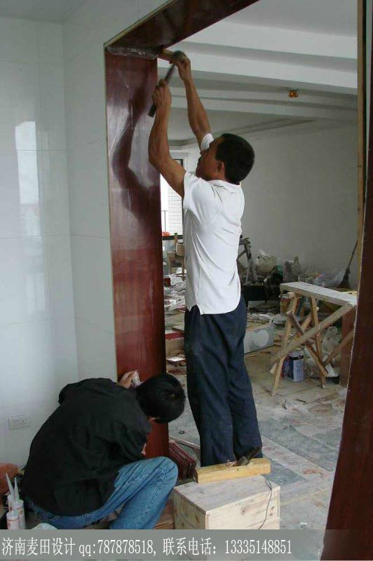

(十一)木门安装
  在橱柜安装的第二天,早在一个多月前木门测量完成后,现在可以约安装了。装门的同时要安装的合页、门锁、地吸。 实木门的制作周期一般为一个月,所以,为了让工期衔接紧密,要在主体拆改完成之后尽早让木门厂家上门就门洞尺寸进行测量。关于门洞的处理,大家需要注意一点,如果家里门洞的高度不一致,需要工人处理成等高——好看。

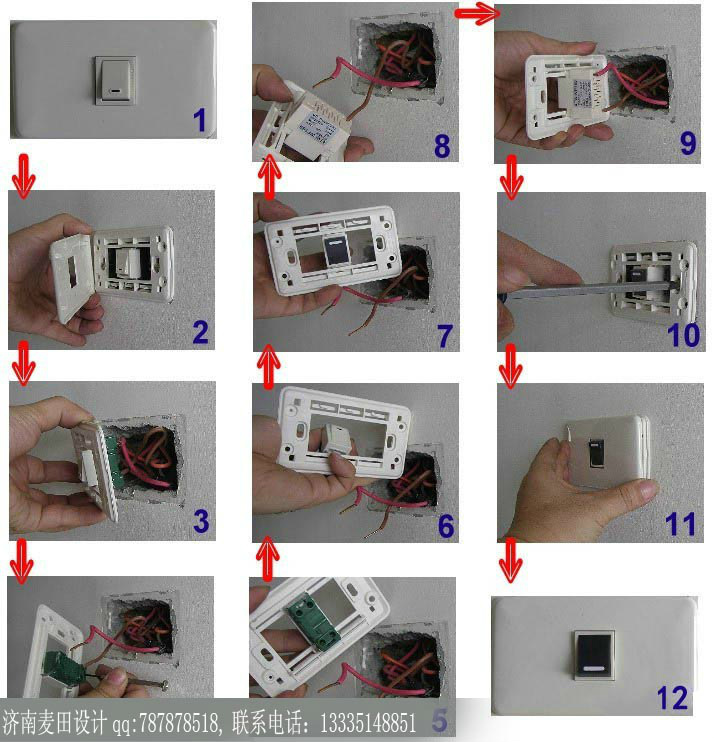

(十四)开关插座安装
  在卫生间里,所有插座和开关都必须是防水的,插座要带盖子。入口处的电灯开关,建议使用感应型或者荧光型,黑天回家,省得摸黑。
  开关插座宁多也不要少,在布置插座的地方,至少要保留有一个插座。需知,一般家用电器都会越来越多,一旦有了新电器却没有插座时,要想再安装就难了。
