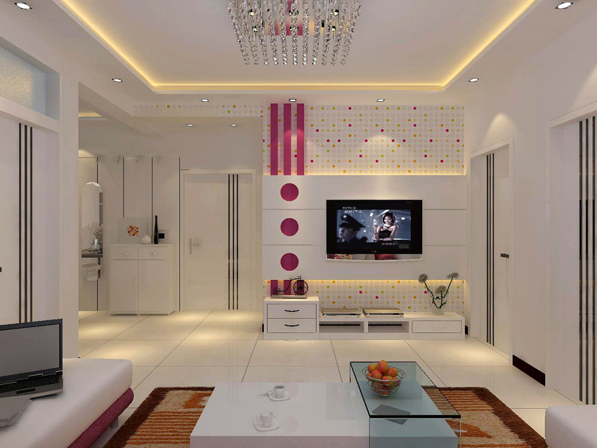

渲的图为什么这么模糊呢求高手指点小女子感激不尽

    为什么我渲的图看着这么模糊啊  请高手指点一下吧

    先不管模不模糊,电视墙那块的设计应该考虑入户门正对沙发所带来的影响,可以适当选择通透型材料加长或者修改整个客厅的布置

    模型及参数发上来,我帮你看看一二,你是用什么方式暴光的?这种几乎全白浅色空间要调出层次感来,就一定要下猛药.用强对比,包括灯光,包括暴光参数.,至于材质,因为设计上本身就已经限定了,只能在灯光层次上来拉开对比了.

    不知道你看的到看不到,应该是灯光细分没给够,材质细分没给够,还有就是灯光没有冷暖对比,图就会灰,所以还得加油!呵呵!!!

    个人认为,你的灯光参数不行。材质都是靠灯光来体现的。的多多联系就好了。加油哦

    很简单布光方式不对,思路凌乱这种情况初学者最容易发生,多联系看教程逐步布光就可解决你的困扰,希望帮到你
