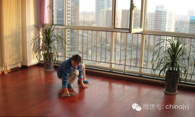

(十八)拓荒保洁
  拓荒保洁之前,不要装窗帘,拓荒保洁时,家里不要有家具以及不必需的家电,要尽量保持更多的“平面”,以便拓荒保洁能够彻底的清扫。
