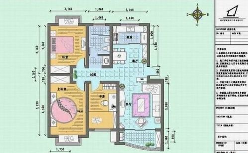

# F+ k  r6 P2 D; w, @$ w, Q# G一个好的设计,一套完整的图纸,是家装成功的基础。1 `! L* I. ?, i, v

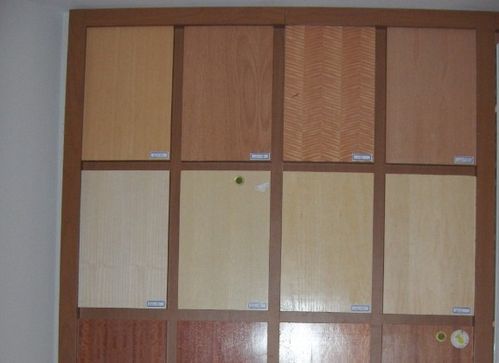

装修前,一定要选择好木装修的主色调,确定材质,面板的机理,尤其是油漆后的效果,否则会后悔。- e! X  _$ S4 Q: l: U" }

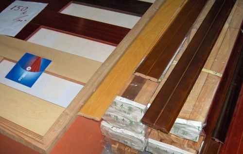

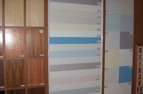

& N( |! ~1 D. d4 h扣板也很重要,和瓷砖要协调,价格相差很大,装饰成卖扣板的可以包安装,减少损耗,也省钱。选择地板也是重中之重,关键看材质,太深了,染色的,容易脏,太浅了,材质酥松,会变形,价格相差很大,一定要货比三家,不要吃亏上当。2 b- c$ F1 u: z6 v# Z! n; S
48 T8 G5 J1 K- O- H
& ?2 K/ ^% A" L: ?. P& j
1 f" g& d* ]0 j1 b
1 E' ~& ^3 F% t1 v# E" e4 A配踢脚线也很重要,可供选择的颜色和材质只有几种,价格还很贵,如果实在配不到合适的,白色的也行,最好颜色相近,客厅地砖上面的踢脚线,也可考虑用木质的,这些问题,开工选材的时候就要考虑

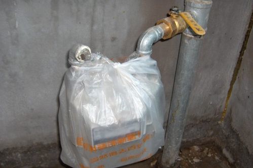

煤气表要保护好,要不然水泥,脏水弄到上面,不好处理, j- x. ^+ f8 \5 G, C5 i
21 x  _! J% A- ]. n% u8 U2 P

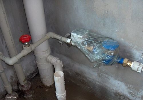

水表也要保护好,开工之前,厨房,和卫生间都要做闭水试验,尤其看看管道处有没有渗水现象+ V3 ^) [( K' z6 M) g

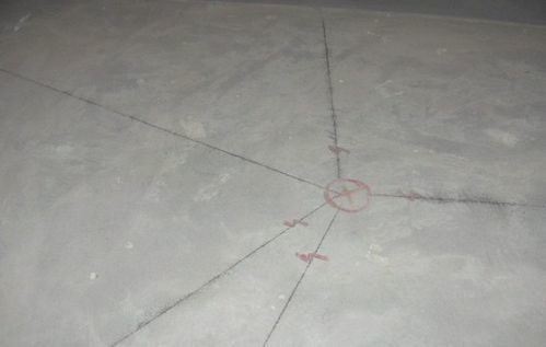

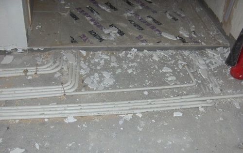

新房子都标好了电线在楼板的走向,基本上是准确的。然而工人进场,很快这些黑线就会没有了,到时候做地板的时候,电钻就有可能把楼下的电线打断,漏电现象也会发生。所以一定要保护起来,或者用油漆重新描一遍。

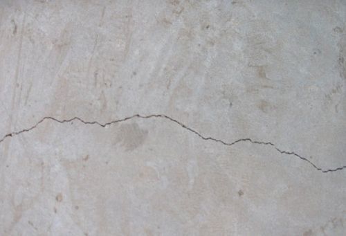

' u: M0 i+ U! E7 r如果出现墙体有开裂现象,要及时向物业反应。装修过程中是无法解决这样的问题的,要向开发商索赔,等房子下沉到一定程度,再用弹性绷带修补4 M- h/ G8 k# b% _, @* e

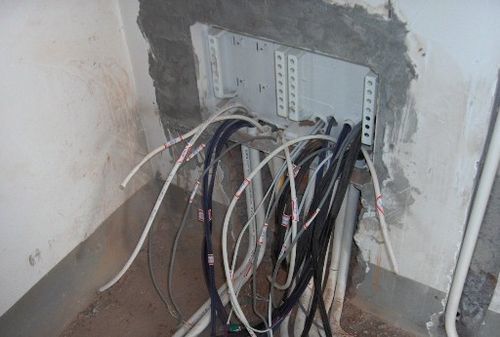

- r2 a9 x' b4 n5 f! z9 m% T! |- N1 m

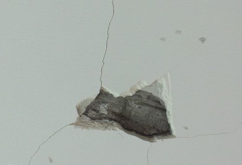

这是空鼓现象,也是建筑的质量问题,都是为了赶工期,冬天施工,或者施工方法不当,水泥的质量问题导致的。用小锤找出空鼓的地方,然后让物业维修,否则这些地方的乳胶漆极易出现开裂现象8 `  Y2 A" ]  }- m# p9 p; K
6

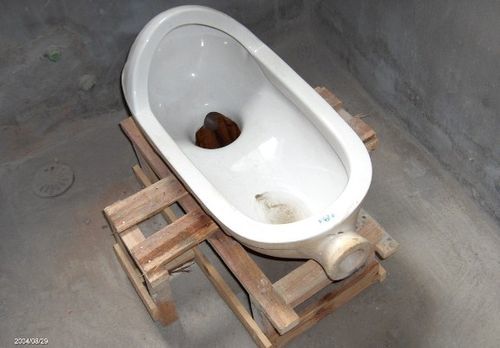

进场的时候就要配备好蹬坑,这是非常有必要的,也是代表着一个队伍的素质。把人家的新房搞得臭不可闻,下水堵塞,无法插脚。这样的现场管理就是混乱的。8 a- [, E/ b7 u) ~
7

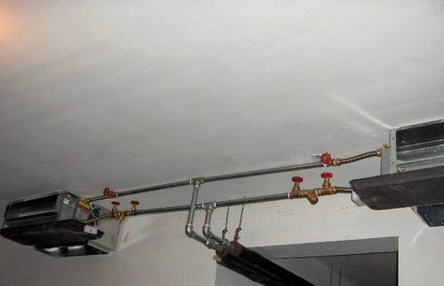

中央空调安装先行现在有的楼盘买房子送空调主机,结果是买得起,用不起,中央空调的营运成本太高了,现在年轻人在家里的时间又不多,就是这样,还是安装吧这是城市家园,没有请正规的空调公司安装,熟人介绍了建筑系统的施工队,包清工,材料都是我配,很麻烦,质量也是我监督,真是额外的服务

镀锌管的空调回路,仍然是最便宜,最可靠的施工方案,就是要有好的工人施工,这些老师傅技术不错,就是下了班来干私活,我们得陪着,现在运作正常! Y1 z/ w( @' }( a2 C9 I

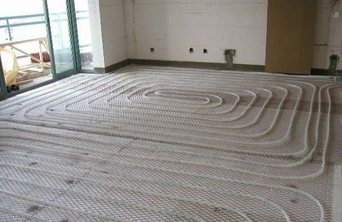

地暖是超值享受,技术含量比较高,在国外是个成熟的技术,应用得很普及,家庭,餐厅都可以使用,非常的舒适。  P  _. Z, z/ T+ [5 ?, U

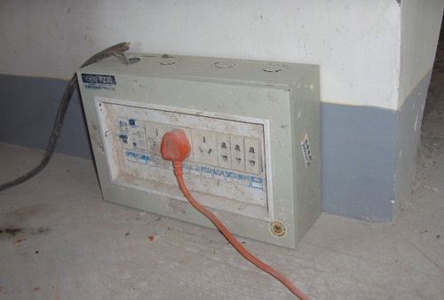

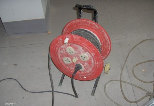

% j; d8 @1 [, Z( c$ ~3 i' _' w每个工地都应该配备电缆线,不要在插头上任意拉线,因为插座电都是2.5平方的,如果使用大功率电动工具,就会烧毁电路,造成事故。这些安全保障,应该是装潢公司配套的,包工头是不会考虑这些问题的

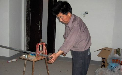

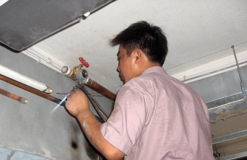

紫铜管焊接是个技术活,要有设备保障,一步到位5 S4 N% ~* W: ^# O: Q

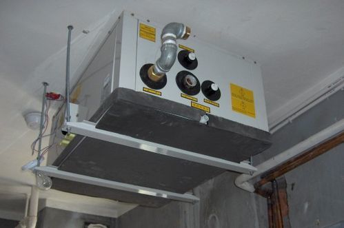

* \7 b5 z# {. g& b空调风机,制约了室内空间的高度,不得不在吊顶上动脑筋! [6 G5 _! V) v; n2 a$ |
14  s: `% Z. u, t( L- F  t: y1 ?

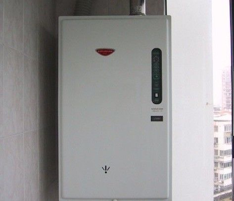

" r. v! l$ A0 k5 h0 I锅炉即可以解决暖气片冬天供热的问题,也可以给浴缸提供大出水量的热水,现代家庭今后都应该考虑这种固定设施的投资,提高生活质量

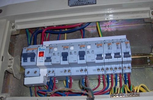

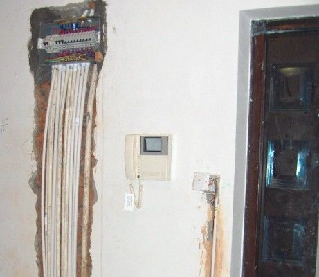

9 M4 ^9 _# S, ]( e" M- D2 m先检查一下电箱里的电路,是否能够满足家庭用电。是否要更换,这个电箱就留有增加电路的空间,一般的家庭就够用了,更换电箱要花不少钱9 d- f: e( d. C8 M
16

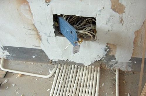

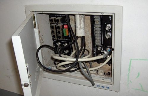

弱电箱也要检查一下,在弱电箱里要备有强电源,给电脑使用" T. L5 e( N7 I4 k0 B9 d) g+ G% r4 q

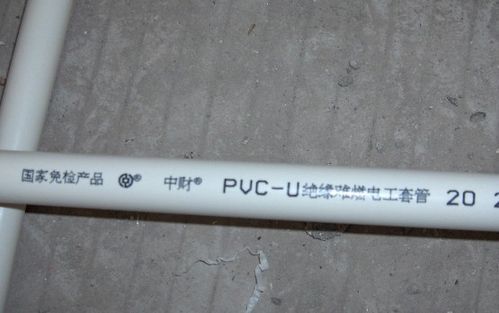

用脚踩一下电管,看看是否变形,好的管子是不会踩坏的,和差的比,价格贵些

+ u" o# Y% Q& M. z4 X5 J, C最好是买国家免检产品1 W7 z- a/ O2 A% V: A& [0 I9 F: D9 N

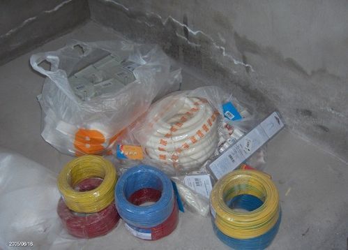

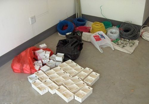

# W: T: J3 r. p- g4 f电线也要买正规厂家的产品,质量有保障,长度也不会减少,可以买小包装的,以免用不掉浪费

电合的质量一定要好,用手捏一下,看看是否变形,可以配一些双合,这样安装盖板时,不会错位,规范些/ v6 H( ]% [! t1 \+ I

1 R9 B$ H9 t& ~0 f弱电的改造工作量比较大,要注意和强电让开距离,以免干扰$ @, J! g* ]4 V4 @3 _

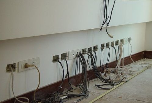

工作量最大的电路改造工程,因为是按米收钱。

    + {/ V. H+ P( f  L- j" _* p扣板也很重要,和瓷砖要协调,价格相差很大,装饰成卖扣板的可以包安装,减少损耗,也省钱。选择地板也是重中之重,关键看材质,太深了,染色的,容易脏,太浅了,材质酥松,会变形,价格相差很大,一定要货比三家,不要吃亏上当。
    * D( m% a# y6 P7 E' ]$ d4
    5 U& v6 p( H- G# j; Q7 A- S
    ( @' B& Y5 A6 `' j8 T# J3 B( K+ b# u  V- Z5 t
    ; u7 q& }6 j$ B6 R配踢脚线也很重要,可供选择的颜色和材质只有几种,价格还很贵,如果实在配不到合适的,白色的也行,最好颜色相近,客厅地砖上面的踢脚线,也可考虑用木质的,这些问题,开工选材的时候就要考虑

    煤气表要保护好,要不然水泥,脏水弄到上面,不好处理' \, @# k8 B' g+ Q% c

    ; i  c3 N/ }" q5 ^2 H9 J水表也要保护好,开工之前,厨房,和卫生间都要做闭水试验,尤其看看管道处有没有渗水现象

    " i7 j# D' I' \" D0 g! h这是空鼓现象,也是建筑的质量问题,都是为了赶工期,冬天施工,或者施工方法不当,水泥的质量问题导致的。用小锤找出空鼓的地方,然后让物业维修,否则这些地方的乳胶漆极易出现开裂现象
    1 M) A6 r5 `! a9 K" B  p$ S+ F5 H6
    5 |8 p' G; O, W2 ?) K6 d7( v4 N" A) U0 h$ s2 ?, U

    6 f) K% Y0 `6 u5 Z) k! {5 Q空调风机,制约了室内空间的高度,不得不在吊顶上动脑筋3 i5 p& x! \* t( O! J* l
    14! E) b4 F& f0 p- D0 T* i

    先检查一下电箱里的电路,是否能够满足家庭用电。是否要更换,这个电箱就留有增加电路的空间,一般的家庭就够用了,更换电箱要花不少钱- l% t/ K! b  o% w- V  n
    16

    弱电的改造工作量比较大,要注意和强电让开距离,以免干扰0 n1 N: W: i& ~3 ?5 o/ t* Z$ S
    22
    0 H( M/ A) e. k  p& p/ d2 S' t1 f/ A( w4 M
    $ E0 @# z% p& n
    ' J0 u% S$ c& ]* L弱电线布好后,每个线头应该贴好标签,这样后期安装的时候,就不会出错
    + H9 H0 C( h/ `$ c+ c$ Y3 v23& Y+ Z$ A: V' t
    7 e0 \2 Z3 s7 i$ F% R& `8 p7 a, ], M: C' o% v/ Y1 x# p4 |- H$ n  H' i
    ( W: _2 ?. o" Y: ]$ U5 i
    纵向的电灌在地面开槽,横向的平铺,这样避免了交叉时出现的高度问题0 X" d9 P0 g5 I
    246 P% k; p0 s7 f' p
    ; Y- U: I/ K% f9 |- S+ J! P
    ( z/ Y, X5 y3 d. m  A5 Q+ E5 _6 G2 V2 V
    工作量最大的电路改造工程,因为是按米收钱。6 p2 I; `. G% p4 x1 W  C, w/ ?
    25
    & N6 h, s: h1 p' h1 N0 E/ A$ g$ ^& J9 p9 d
    * h0 Q) n, `; l+ L2 t8 o
    * A% A6 {3 A/ `( w) {( A1 u; S插座最多的智能居家电路系统
