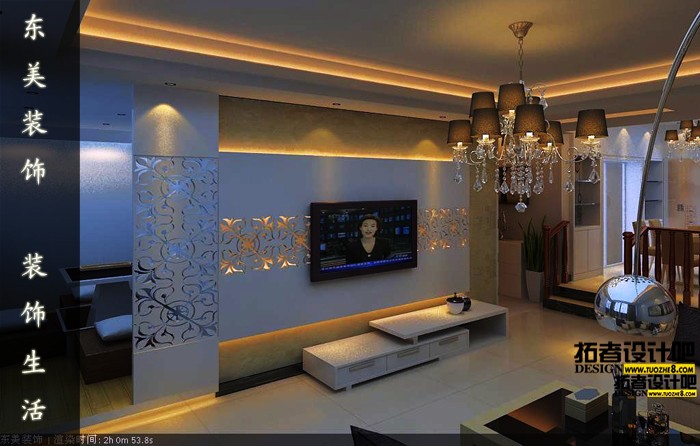

被老板说是狗啃的图。。。。迷茫

  • 蘩墈澜 2011-10-8 11:19:08
    这摄像机打的  很没技术        看看高手的图  视角是怎么打的~~
  • gwdzg 2011-10-8 11:23:42
    你们老板还是有点品位的,你后期好好PS一下,摄像机角度也不好,灯光再好好调调!

  • a283818014 2011-10-8 11:39:21
    等光注意冷暖 变化  图里层次干太少了  可以用补光来调整整体灯光效果~  为什么叫效果图 就是需要表现得绚丽些 就可以了   另外材质参数设置的不太对哦~
  • 418721761 2011-10-8 11:56:05
    摄像机打的太高了  矮点  广域网运用注意下  图有点灰  跑图的时候跑大图  之后PS下
  • tengxiaoge 2011-10-8 14:34:42
    主要是图太平淡没有突出部分,多看看大师做的图,慢慢进步
  • Anna_1990 2011-10-8 15:17:38
    多看资料多学习哈 不能闭门造车呀····先要把眼光提上去
  • 郭德刚 2011-10-8 15:48:55
    加油,好好调一下材质参数,亮度像这样就可以了,再就是渲染时参数调高

    270339827 发表于 2011-10-7 09:39
    设计方案是好的。就是灯光表现不够强烈。。
    谢谢点评  效果图老板倒是没说什么  说我们这边画这样就很不错了   就是说我的风格有点乱 像狗啃的
  • 風花雪月爲妳傷 2011-10-8 16:14:12
    何花影 发表于 2011-10-7 10:13
    视角 不舒服 电视背景 感觉好薄 真担心会倒了 电视上下面那条黑的是什么??电视柜为什么不居中?风格乱了点 ...
    多谢版主捧场点评   老板也就是说风格乱像狗啃的 说背景墙的那个雕花是欧式风格的不适合用在小平层里面    背景墙的厚度10公分 只考虑装灯带就够了  其它的到没考虑  黑色的是踢脚线  材质贴的不好 纹理没表现出来

  • 風花雪月爲妳傷 2011-10-8 16:19:47
    QQ:461704206 发表于 2011-10-7 16:18
    你的图的确过不了客户那关的,材质、灯光、比例都有问题。你可以在论坛来看看高手的一些图看看,多看看些照 ...
    嗯嗯  谢谢鼓励和建议   我会努力的

    来论坛也很长时间了 第一次附图没想到有这么多人跟帖  有很多的点评也很到位 让我很感动   以后我会继续发帖不管好还是烂希望各位大哥大姐多多指点
被老板说是狗啃的图。。。。迷茫
