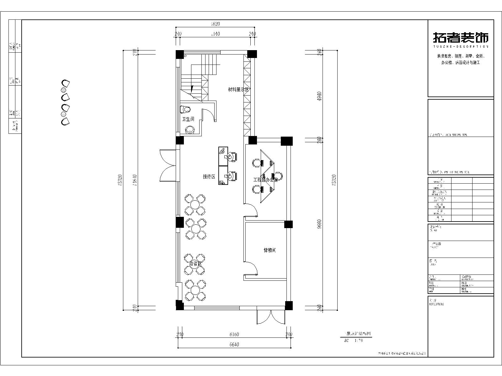

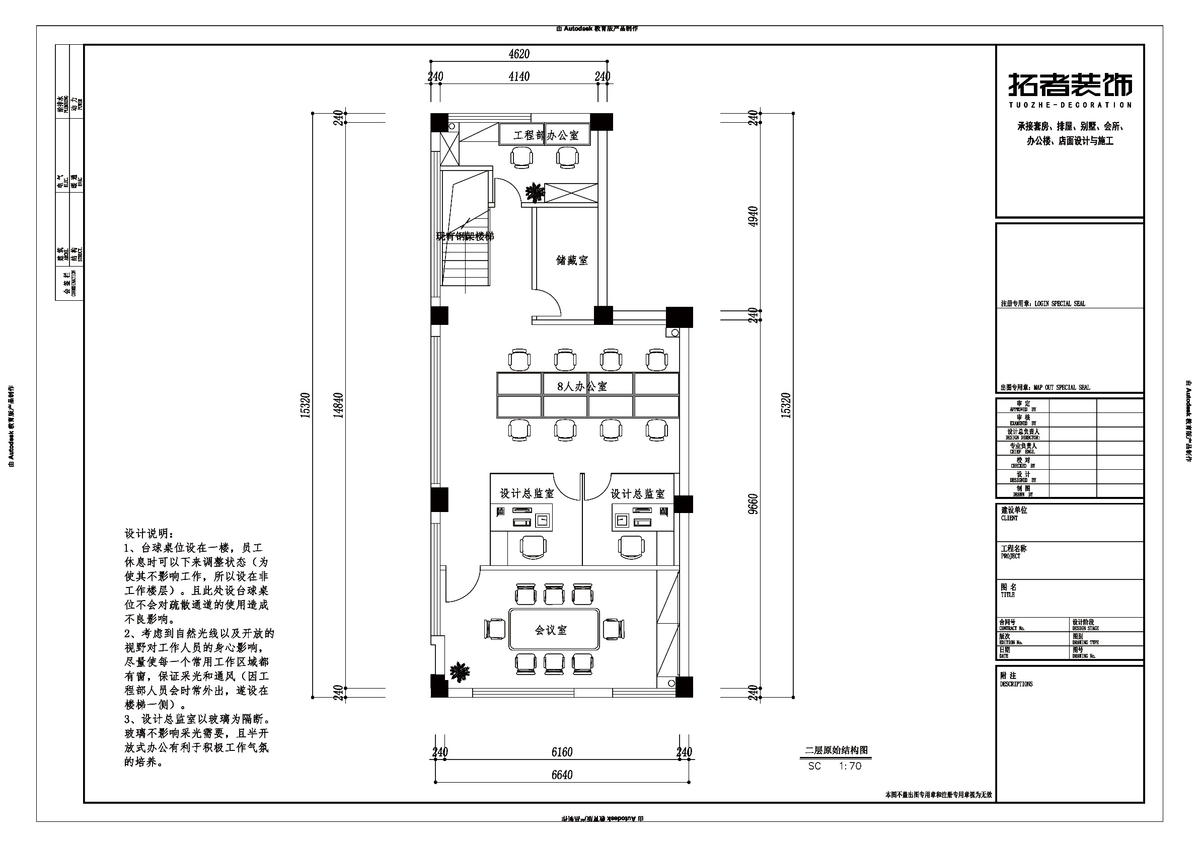

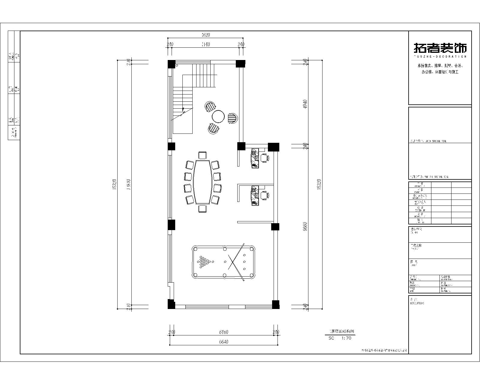

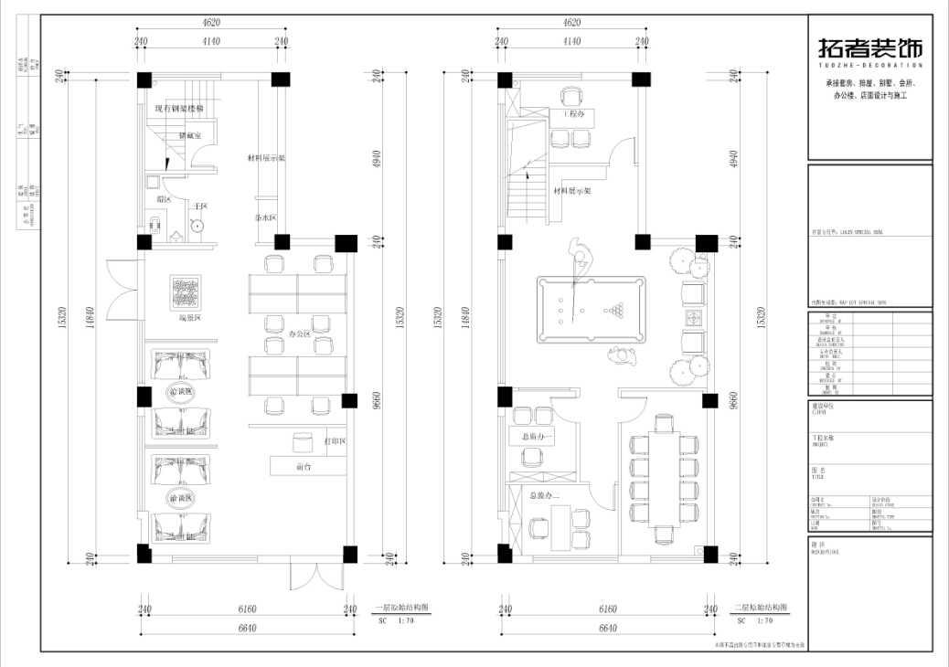

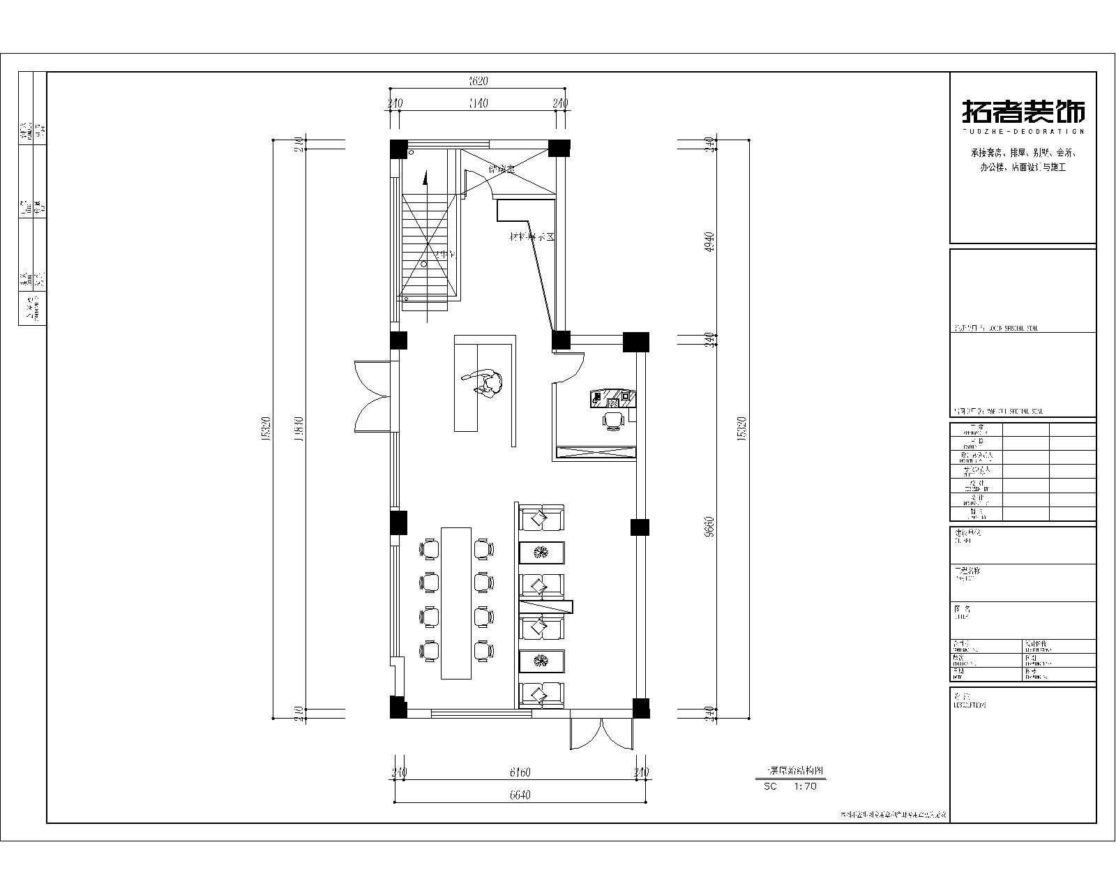

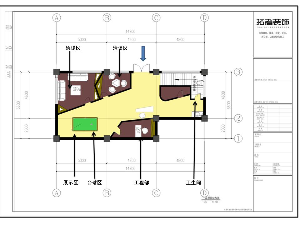

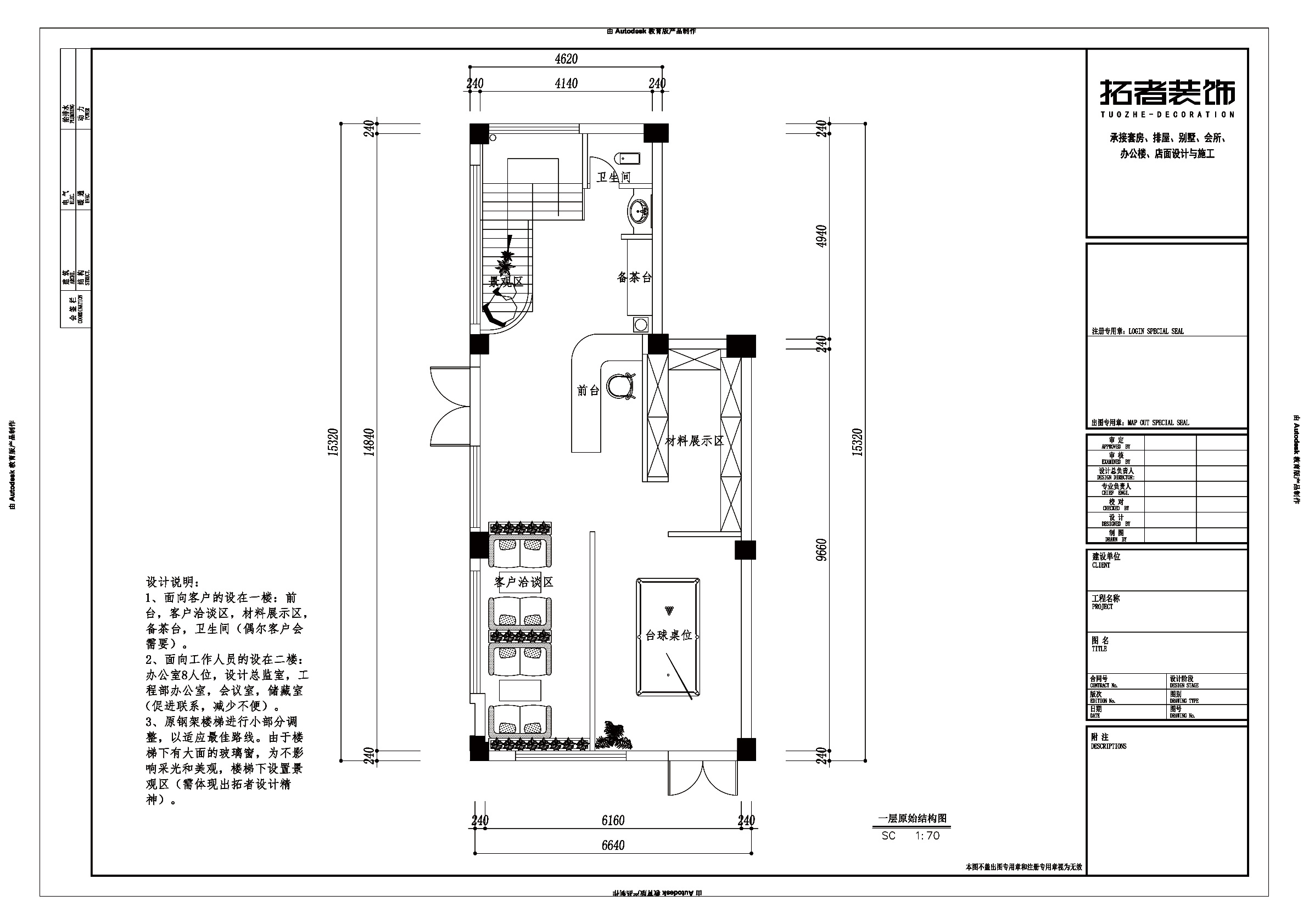

  • 赞·宏天 2015-11-5 15:34:01

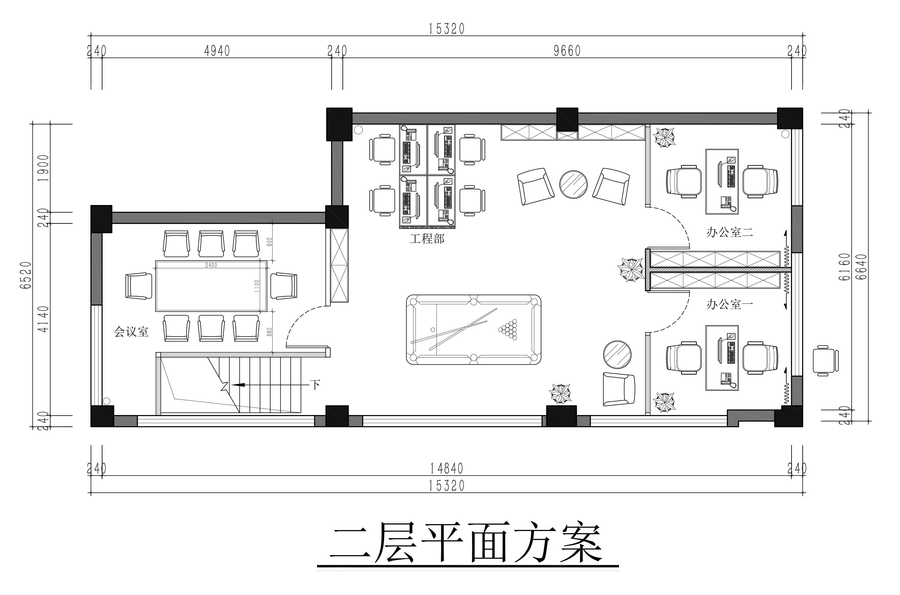

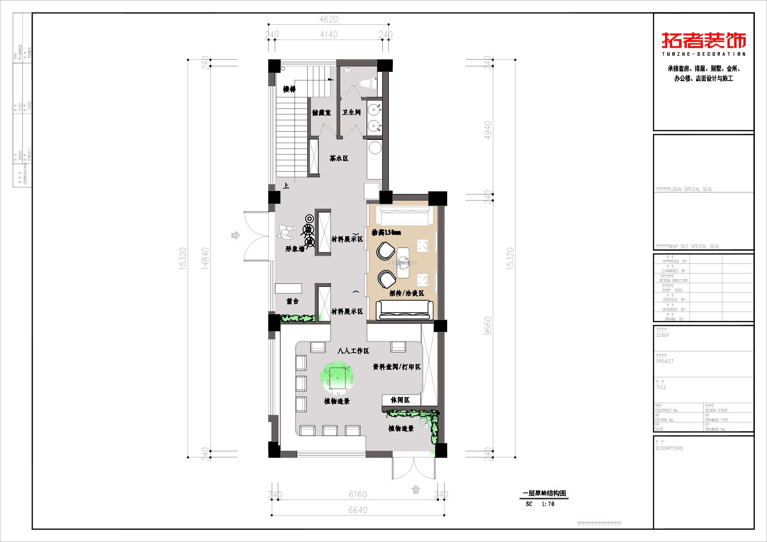

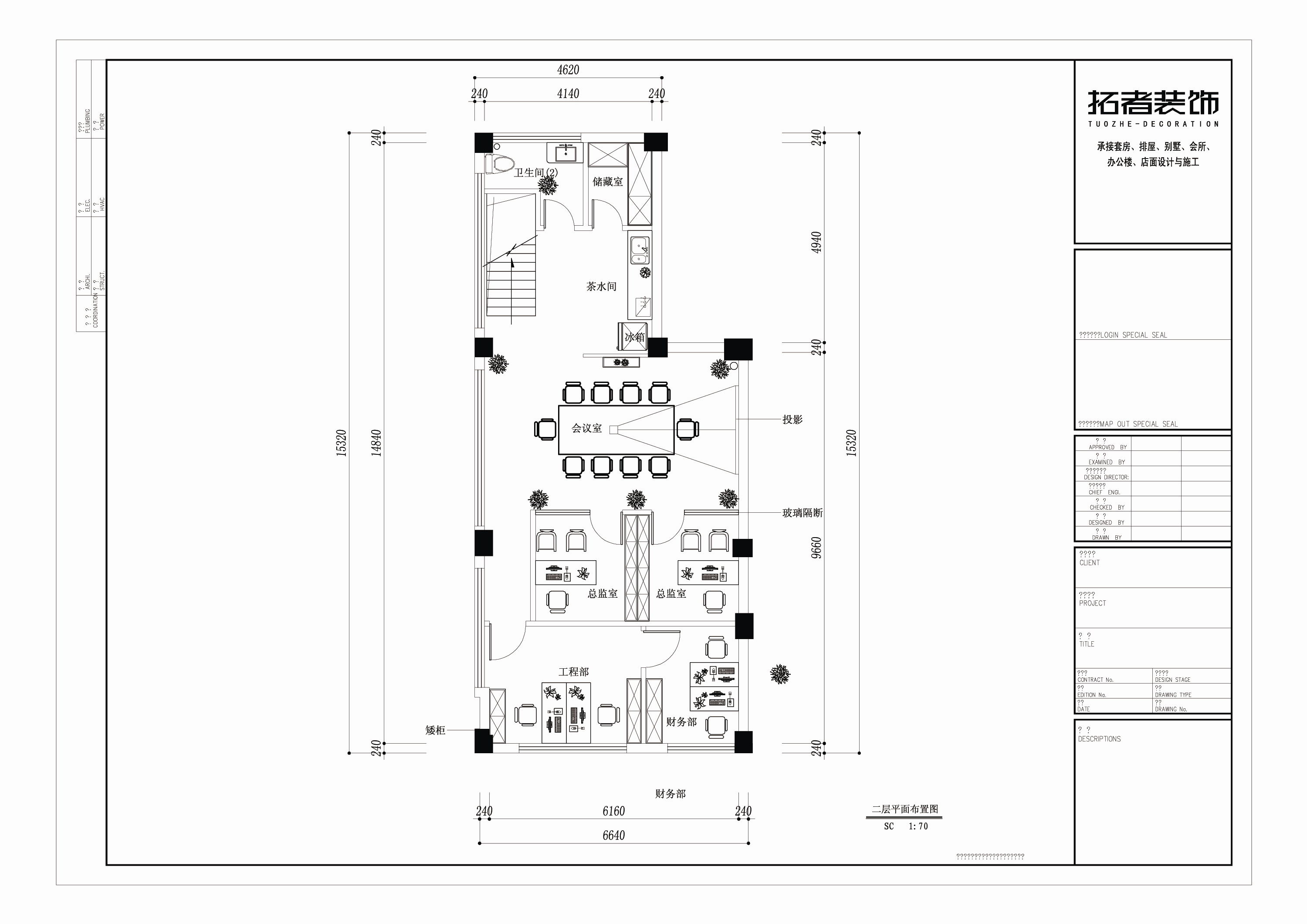

    本次设计以顾客为上的设计理念。将洽谈区设置在一楼,隔壁为设计师和一个设计总监办公室,便于设计师和客户交流。便于总监解决一些设计师和客户遇到的疑难杂症!然后还将楼梯下设计了一个拓者设计文化端景区,端景区的对面是茶水区,还设置了一个吧台,坐吧台喝水的时候还可以看看端景区的景观,在水吧与厕所之间做了一个装饰隔断加以隔开。然后将楼梯的第一阶段的阶梯朝向换了个方向,更方便上下楼和更好地设计,厕所做了一个干湿分离的厕所。然后再二楼设置了材料展示区和第二个总监办公室还有工程部办公室和会议室和台球桌子,考虑到装饰材料的多样性和新装饰材料的更替性,所以把把材料展区做得比较大,然后还设置了最新材料的一个样品区。在二楼还设置一个总监办公室是因为,客户上来看材料时能通过总监更好的了解材料的价格以及材料属性方面的一些知识。可以更好的服务客户。而工程部 的办公室就在总监隔壁,所以也能配合好设计总监和设计师更好地为客户服务解答疑难。把储物间设置在那的原因是因为那里不是经常有人去,感觉有偏僻,所以就把储物区设置在了那里。

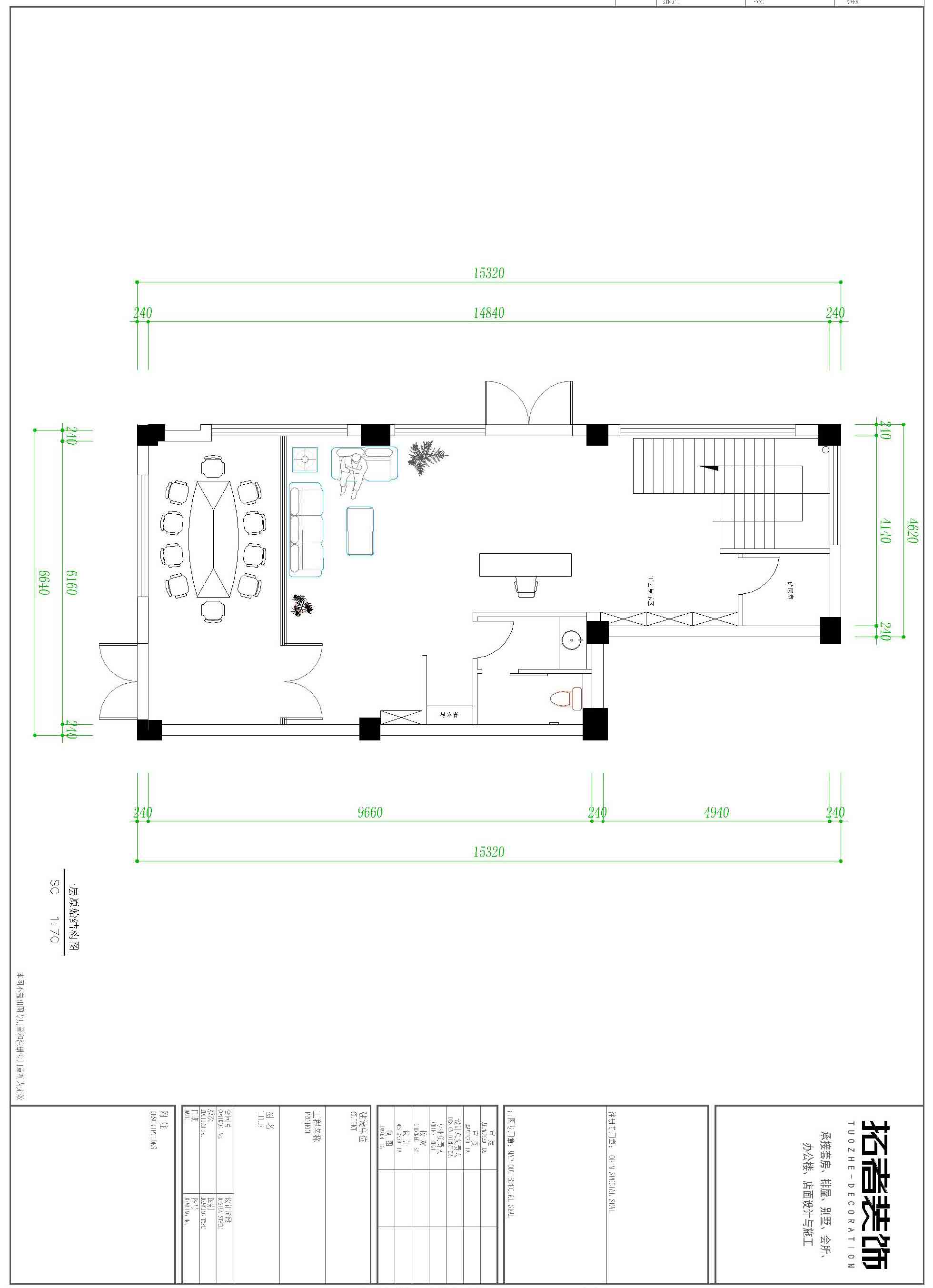

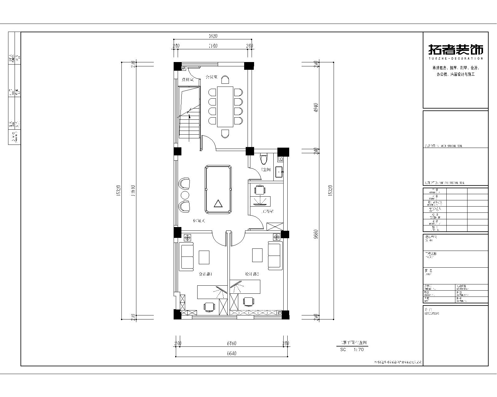

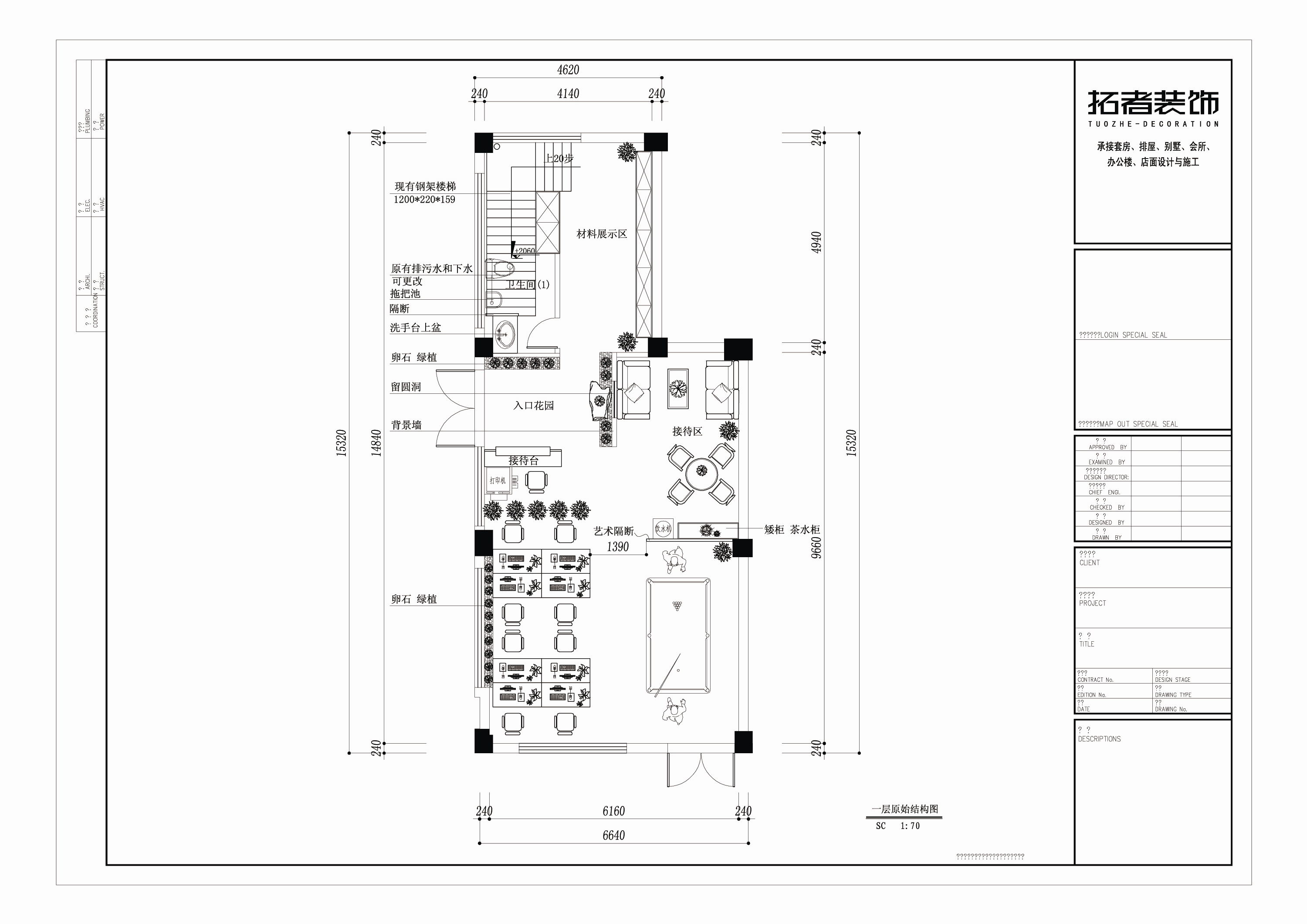

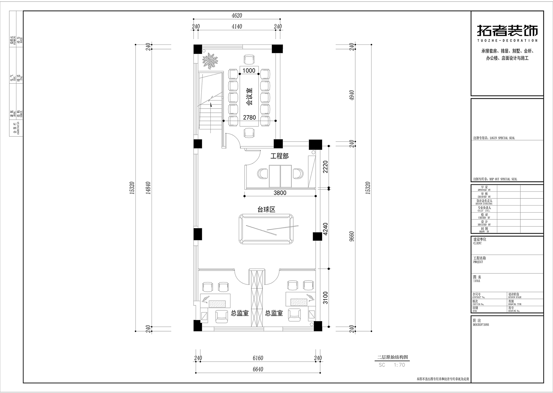

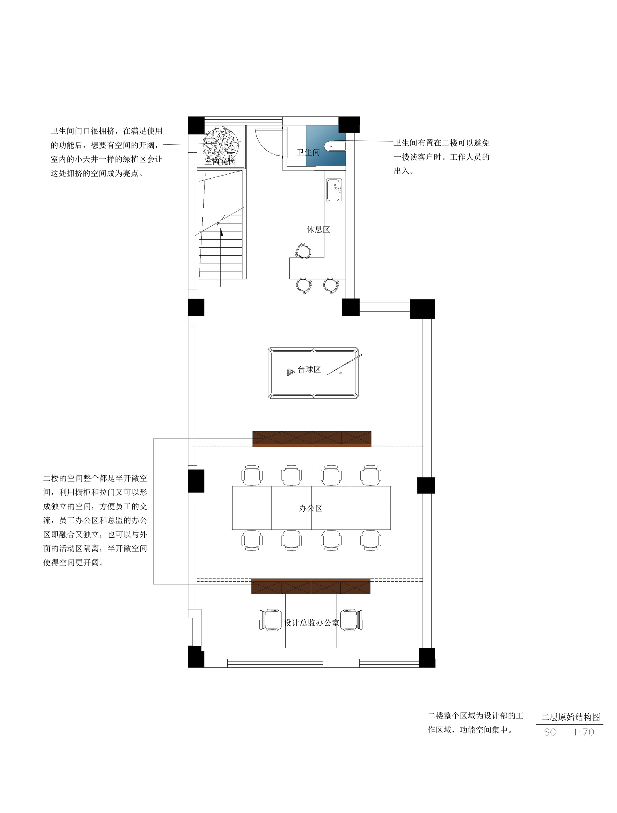

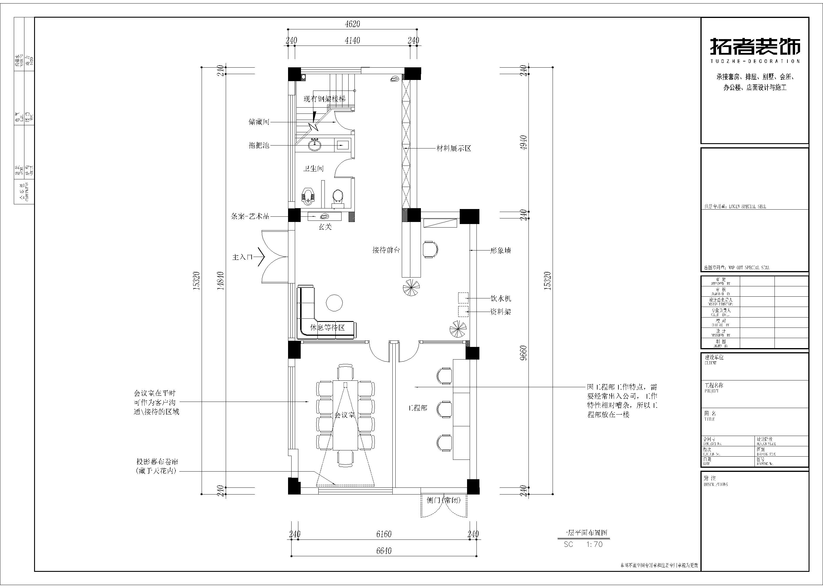

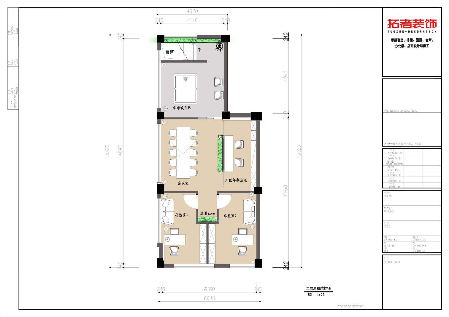

  • 默念、已逝青春 2015-11-5 23:19:14

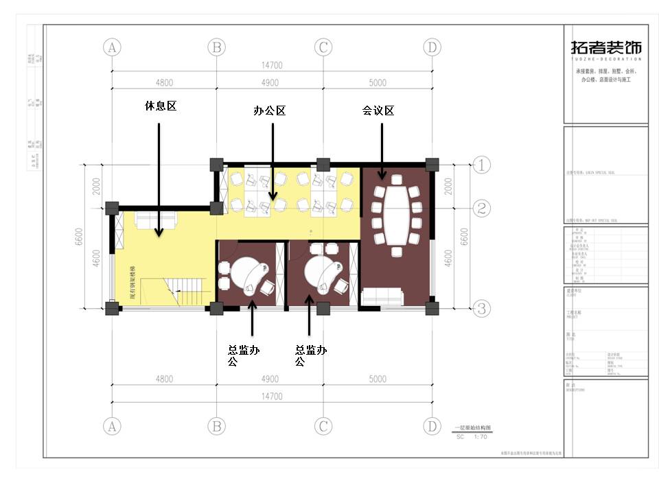

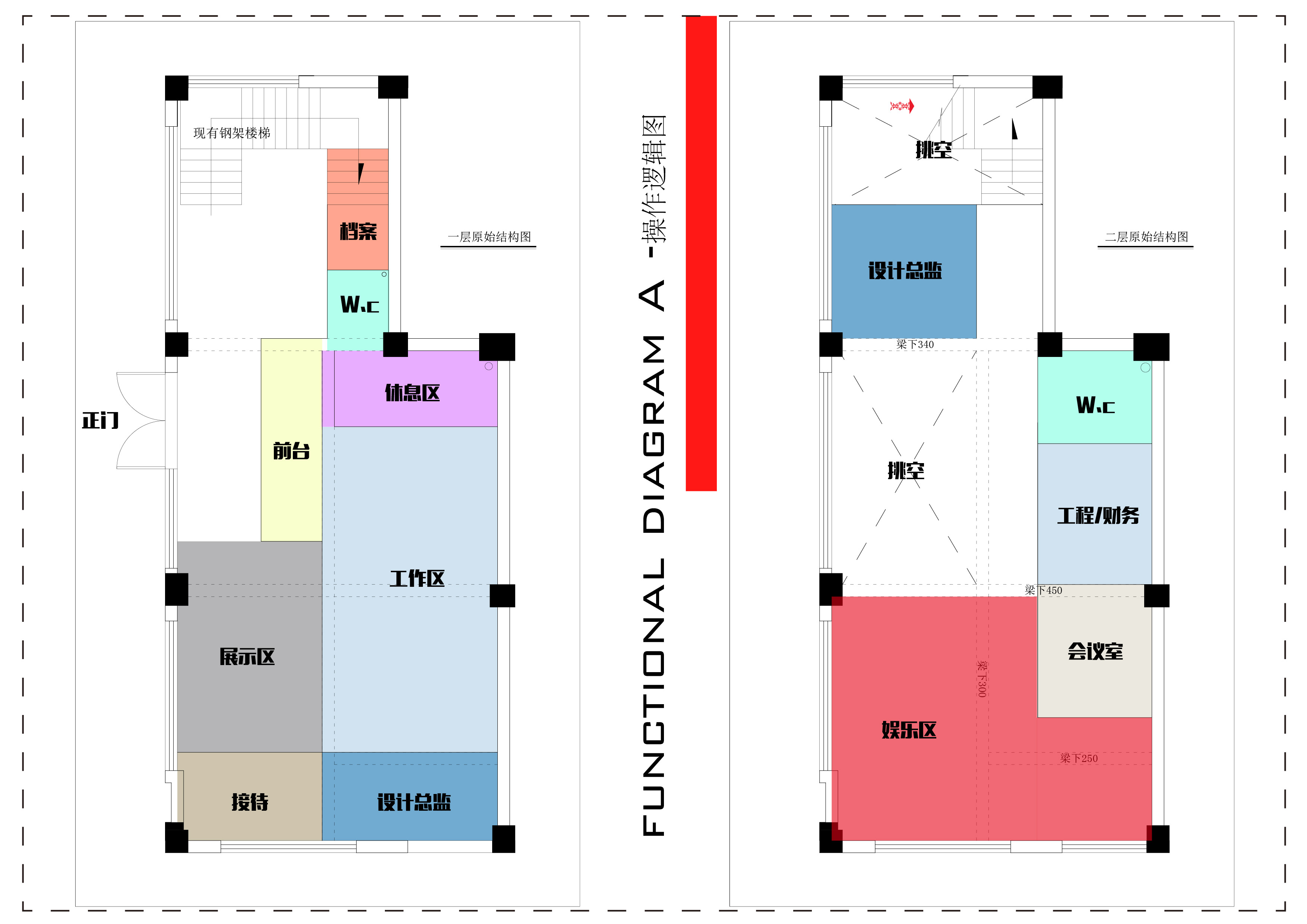

           这种设计主要将一楼的工位设计抬高空间更具有趣味性,洽谈区靠窗也非常合适亮堂,适合交谈,而且进门就是有个前台,前台后面的背景墙可以设计LOGO标志,更加显眼。然后上楼梯区域右面墙可以展示部分特色施工工艺。二楼上楼左转就是材料展示区,可展示足够多的材料,上楼梯左右分割,左边为玻璃隔断式的两个总监办公区,右边为工程部和总经理办公室。走到尽头是台球室兼会议室的空间,空间足够大、光线充足,考虑到会议室与台球室两者不会同时使用,所以将两者功能叠加起来,充分运用空间.
    一楼布置
    一楼布置
    二楼布置
    二楼布置

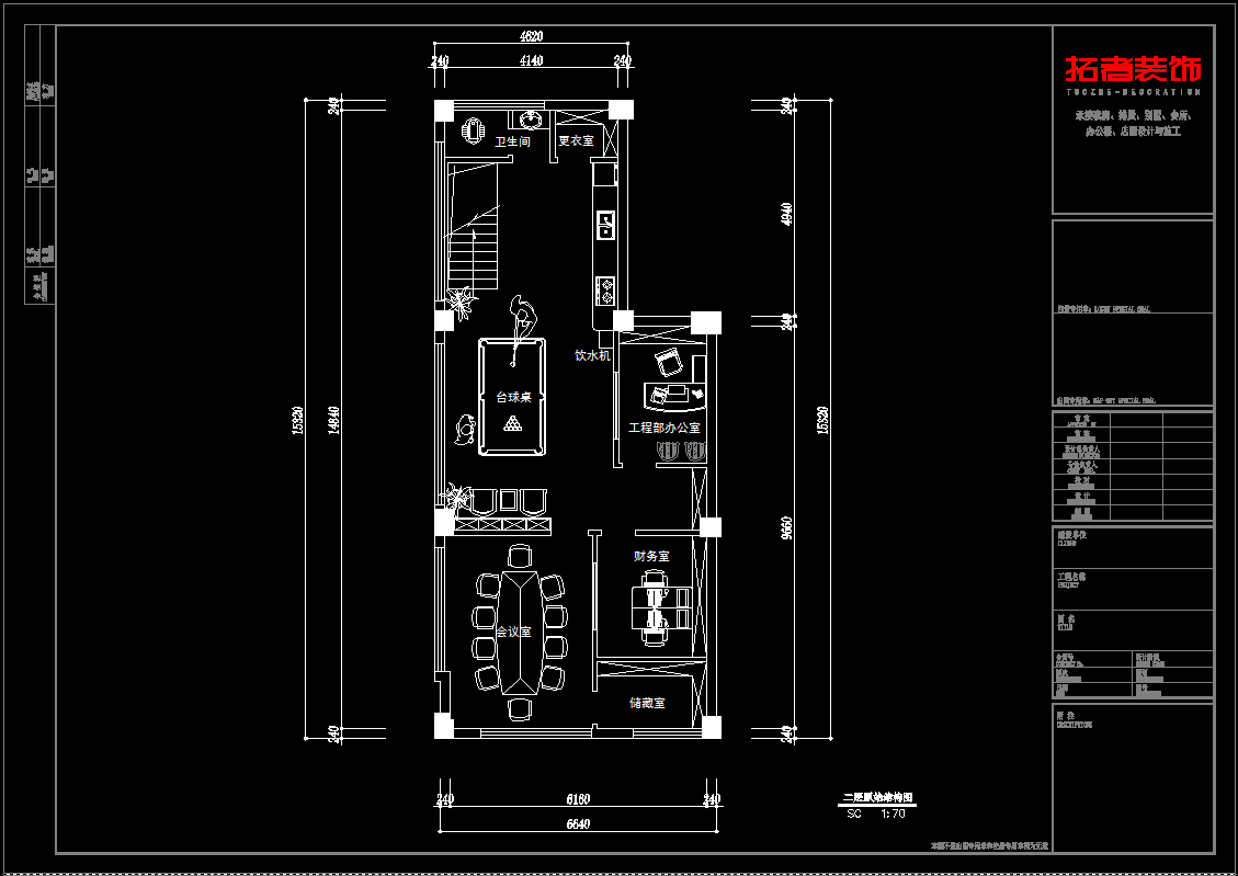

  • 汶521 2015-11-6 10:32:02
    绍兴拓者装饰新办公室平面图设计
    二楼工程部和台球球隔墙用玻璃有什么用,那两间采光都够用,一球打过去跳出把玻璃打碎

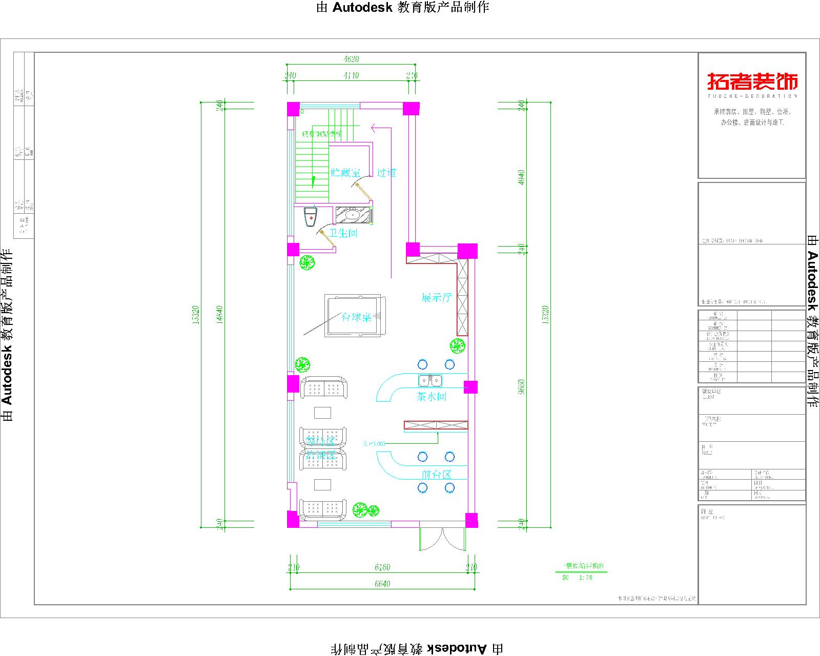

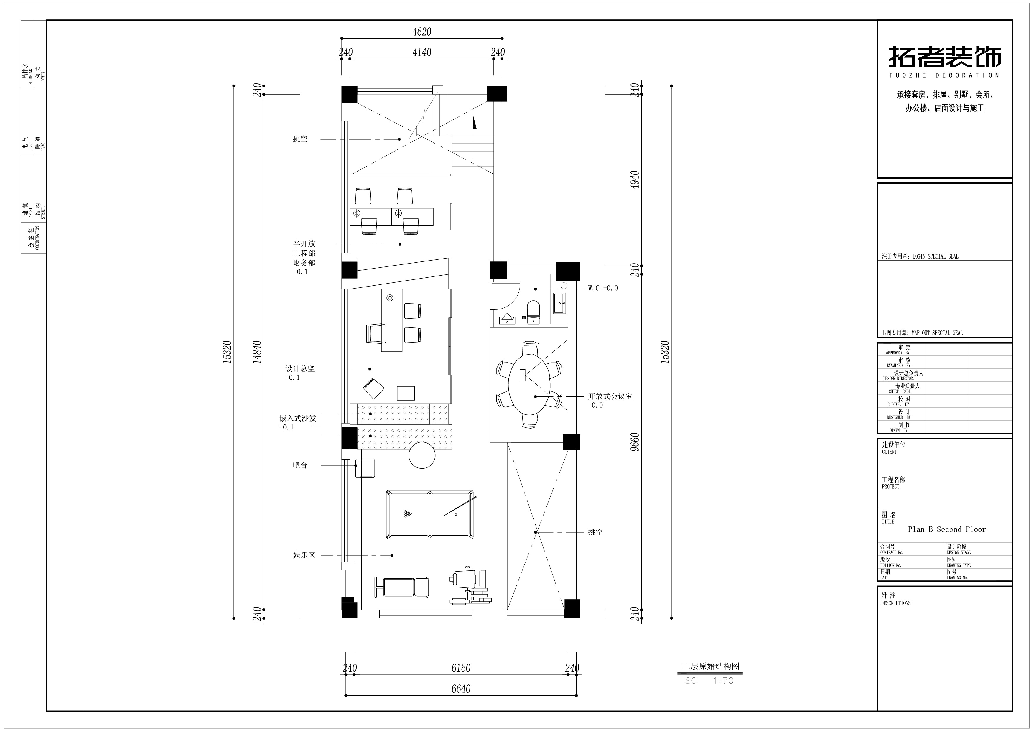

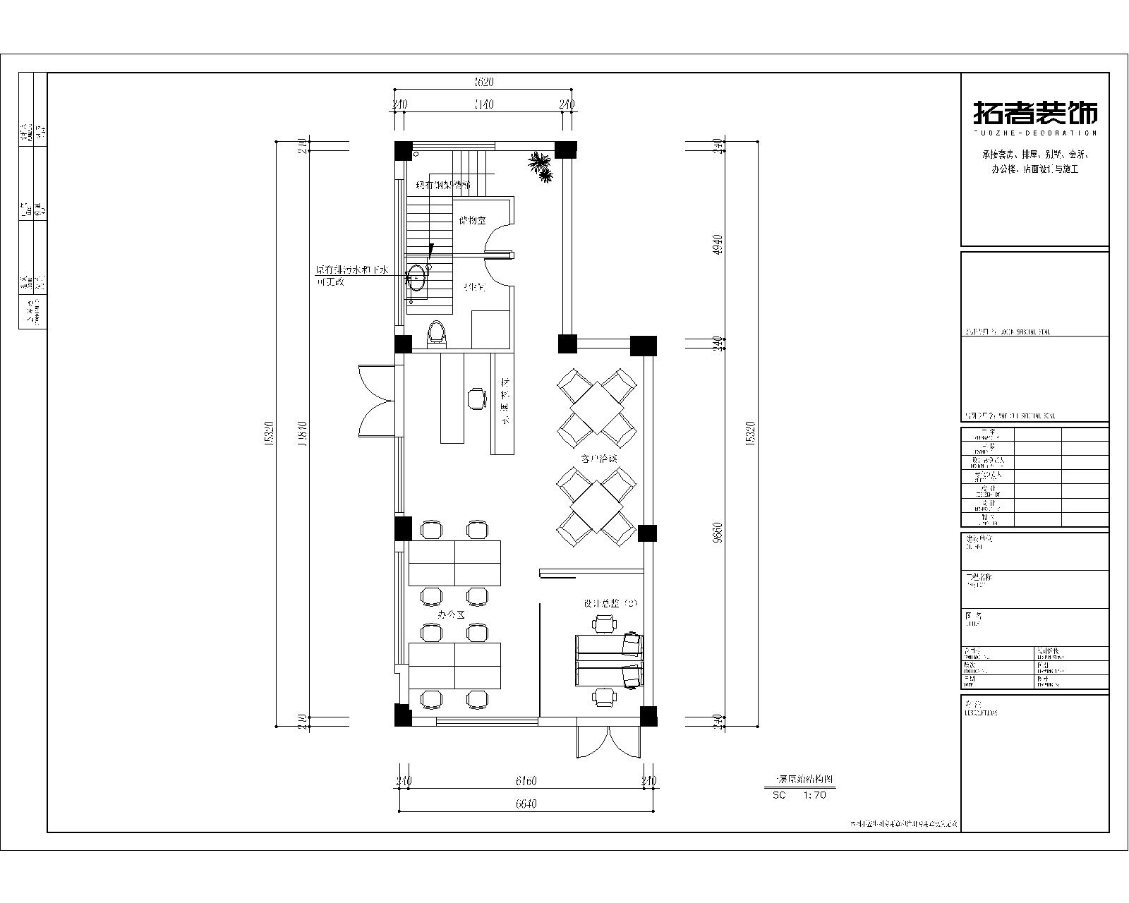

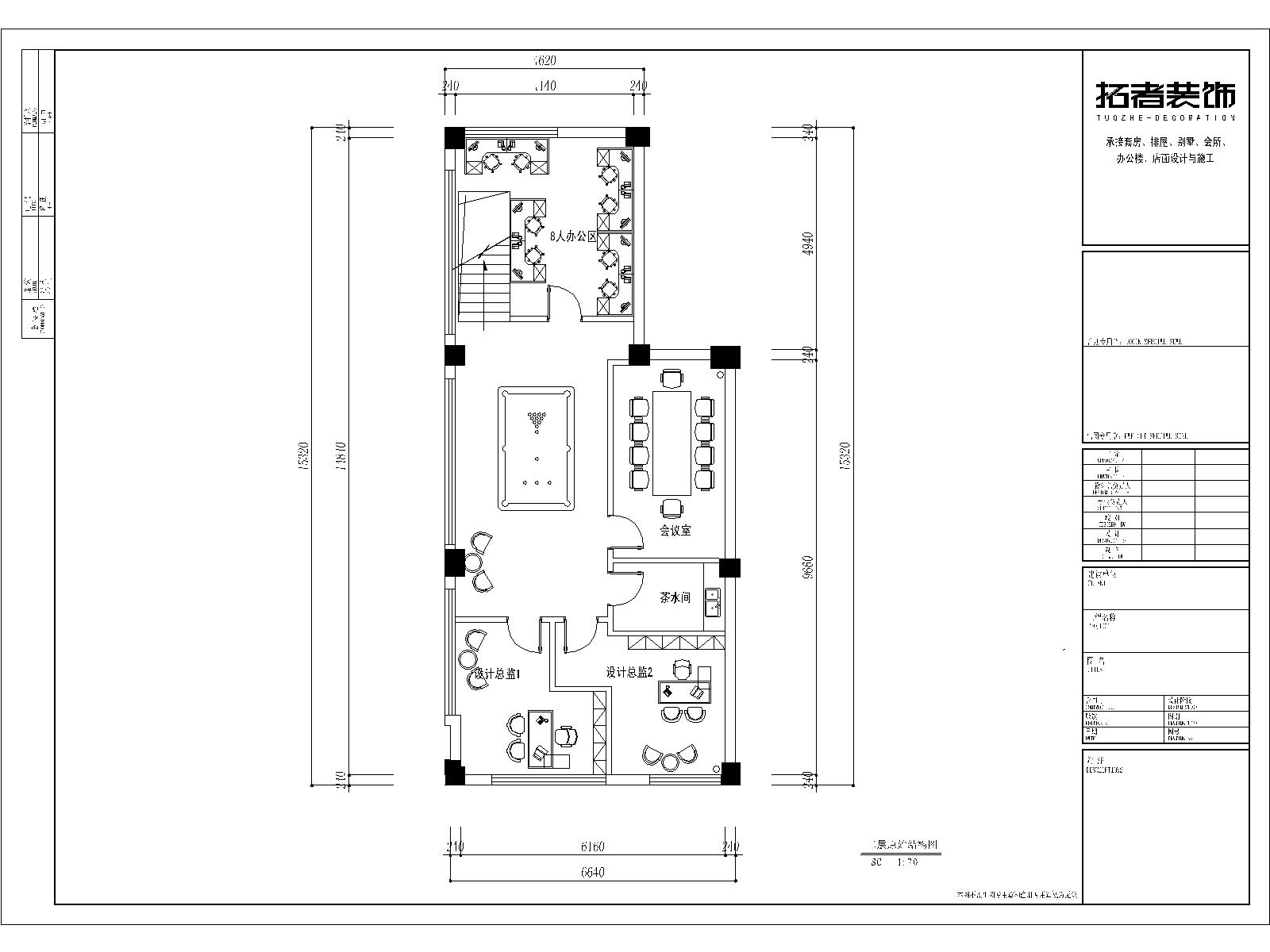

  • 设计已成习惯 2015-11-6 12:06:19

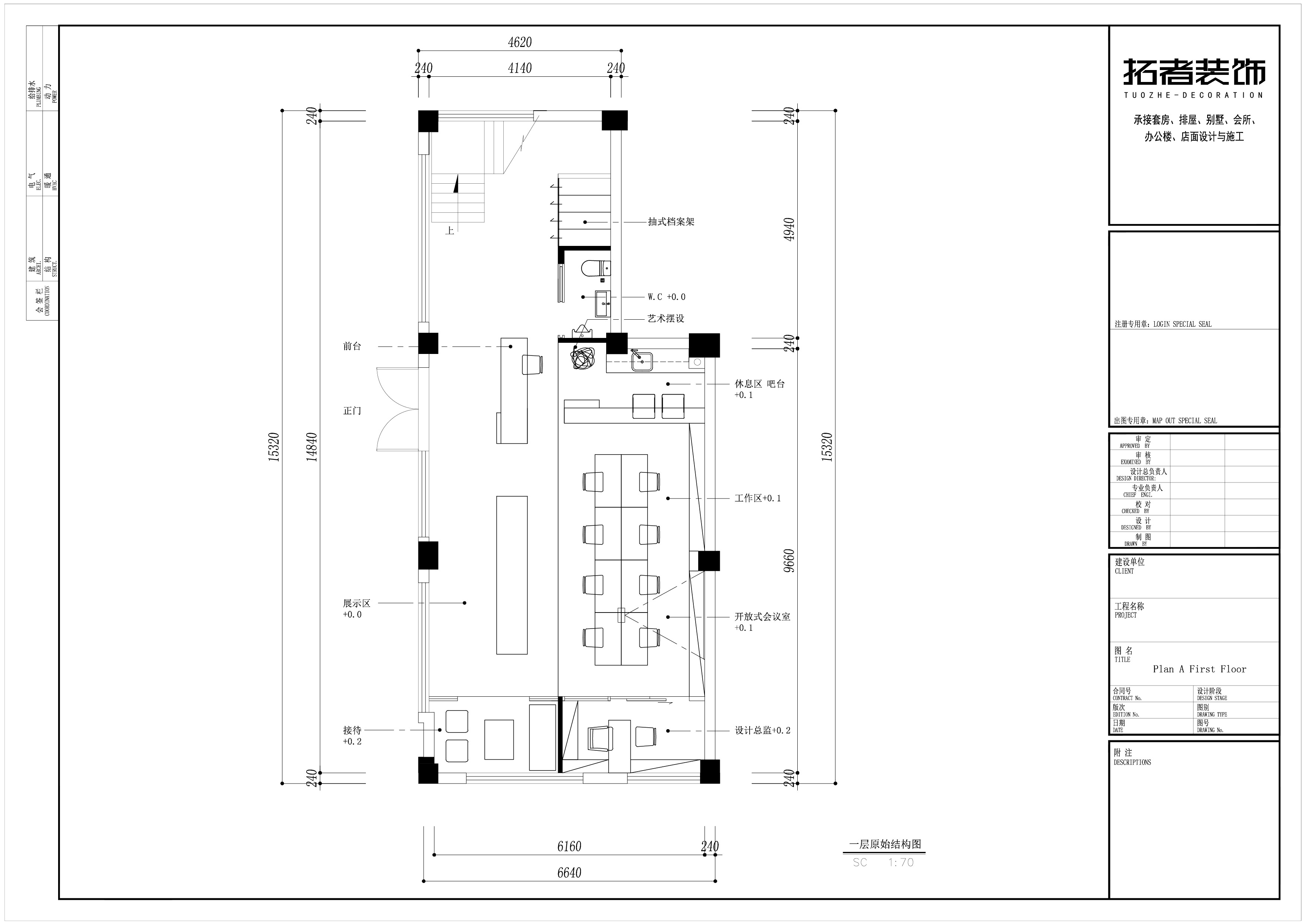

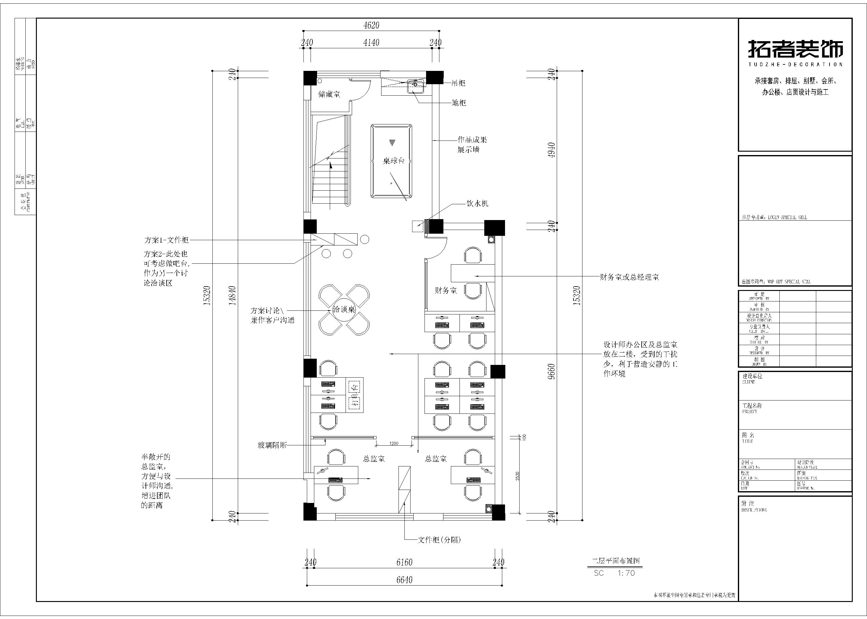

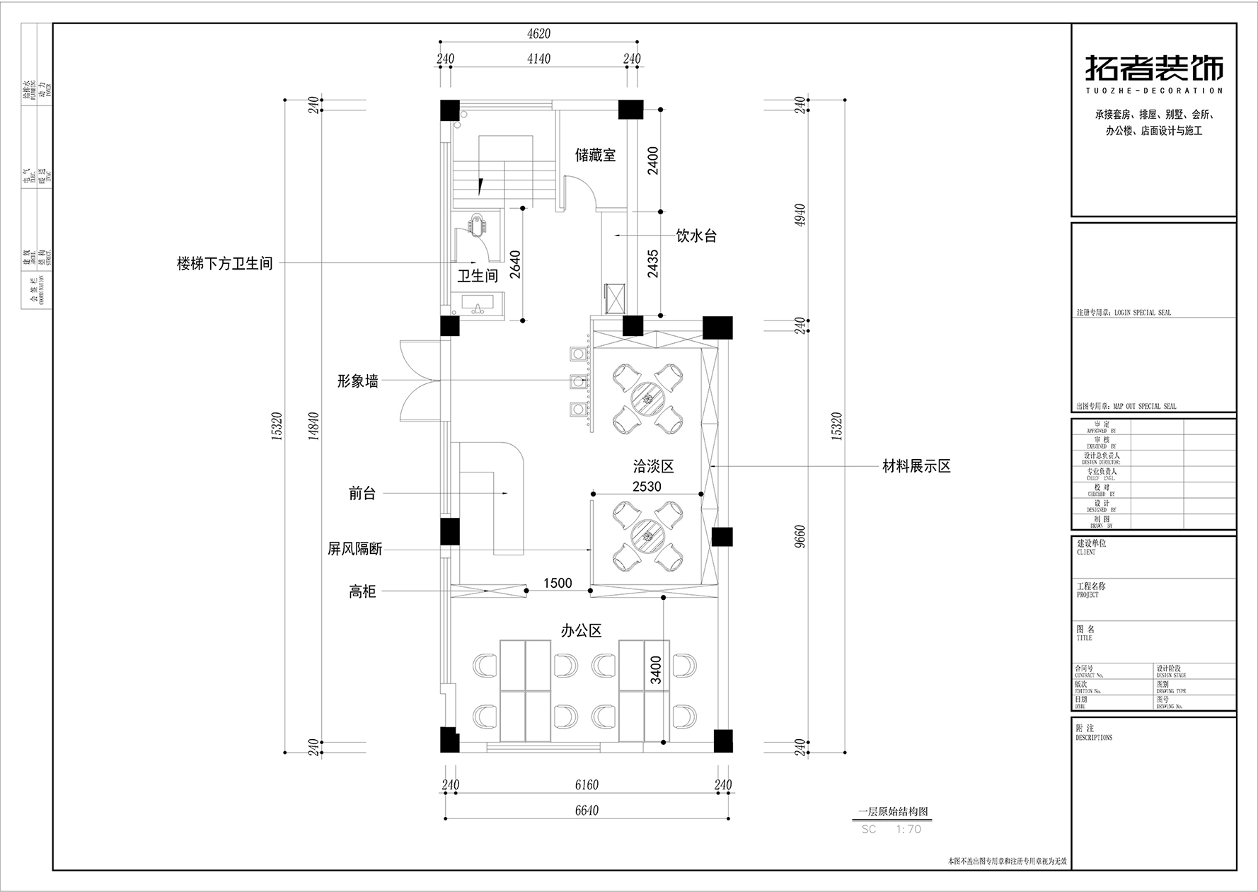

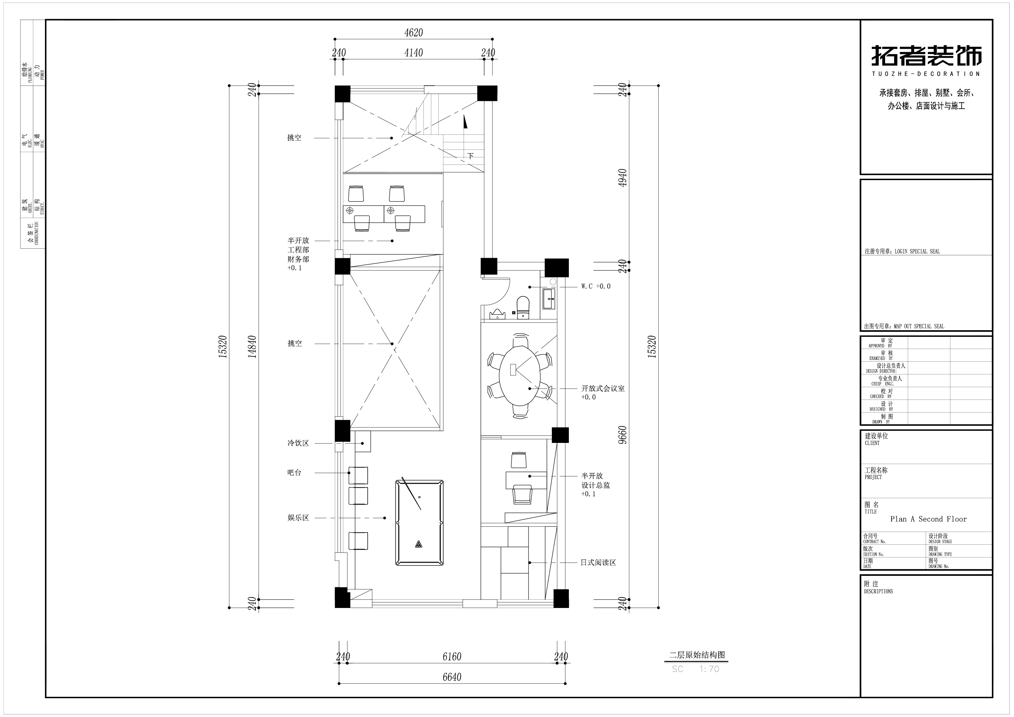

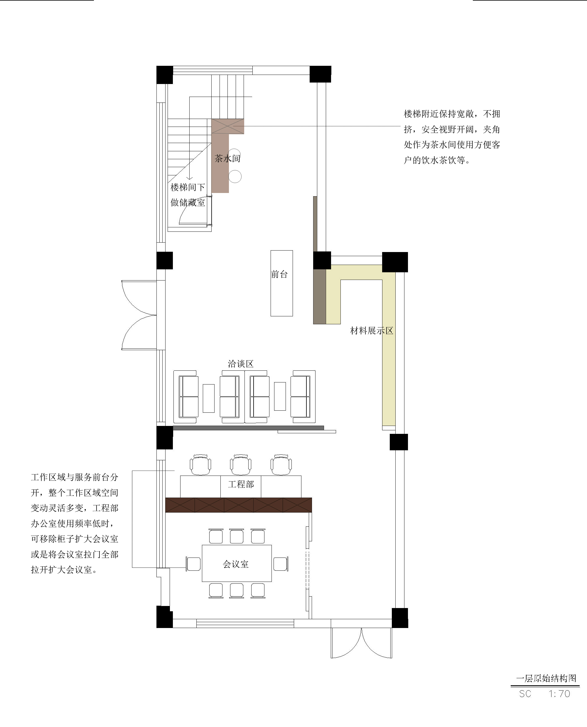

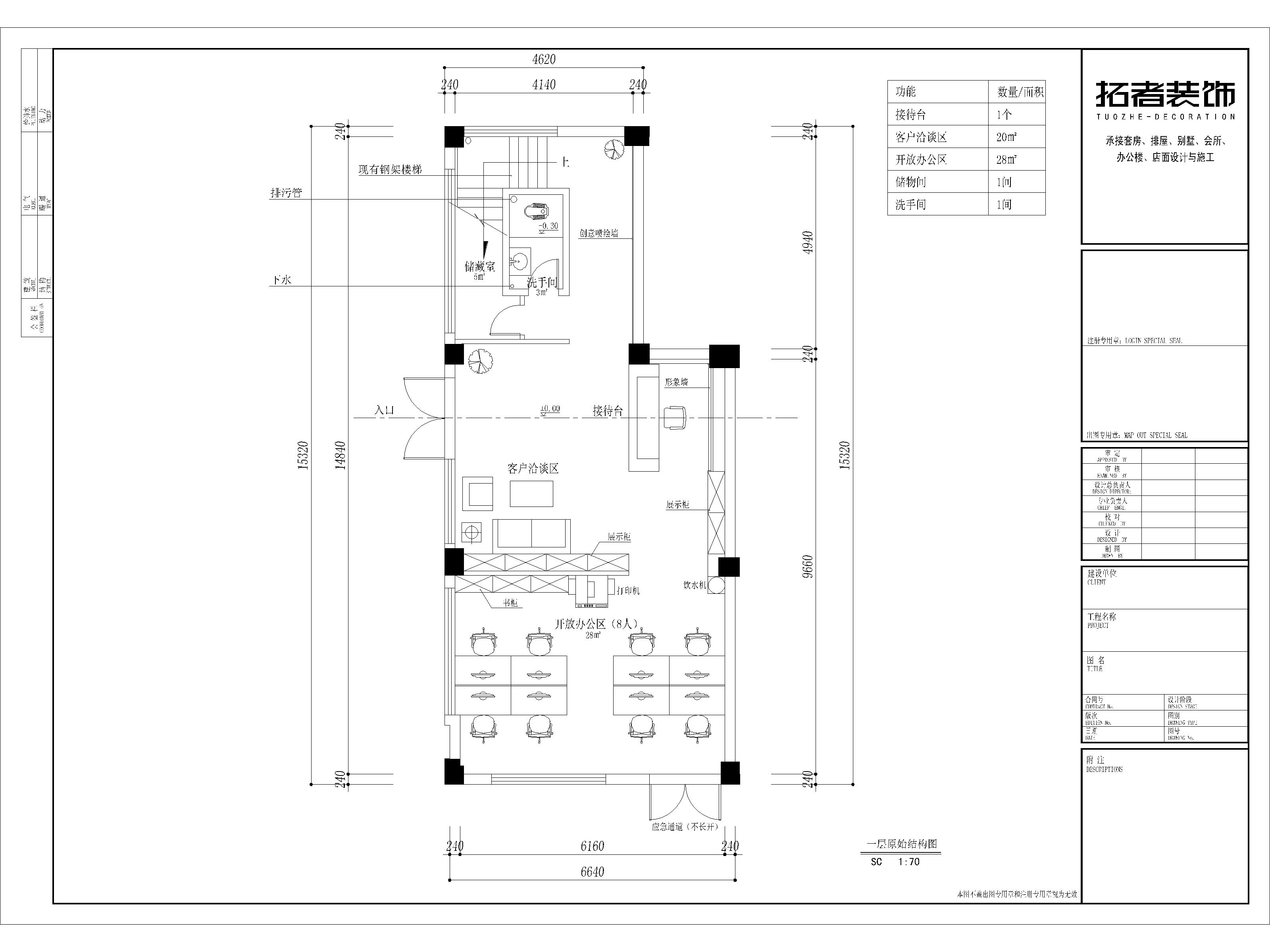

           从几个亮点出发,来简略说明一下我的方案:1.进门处摆放了鱼池,有水有鱼,给人制造生动自然的第一感觉,而且大厅布置面积摆放的比例适中,够大气;
    2.空间利用最大化,一楼功能区包括有:前台、大厅通道、10人办公区、茶水间、材料展示区、卫生间;
                                 二楼功能区包括有:娱乐区、接待洽谈区、二位设计总监的办公室,约16m2的会议室、还有工程部。
    3.利用楼梯间作为材料储物室,将空间尽可能不浪费;
    4,动态流线舒畅;
    5,基本功能区足以满足一个公司的运营。
    重在参与,谢谢!若是有什么建议或者了解可以联系我,相互交流一下,最只要相互学习进步xiexie

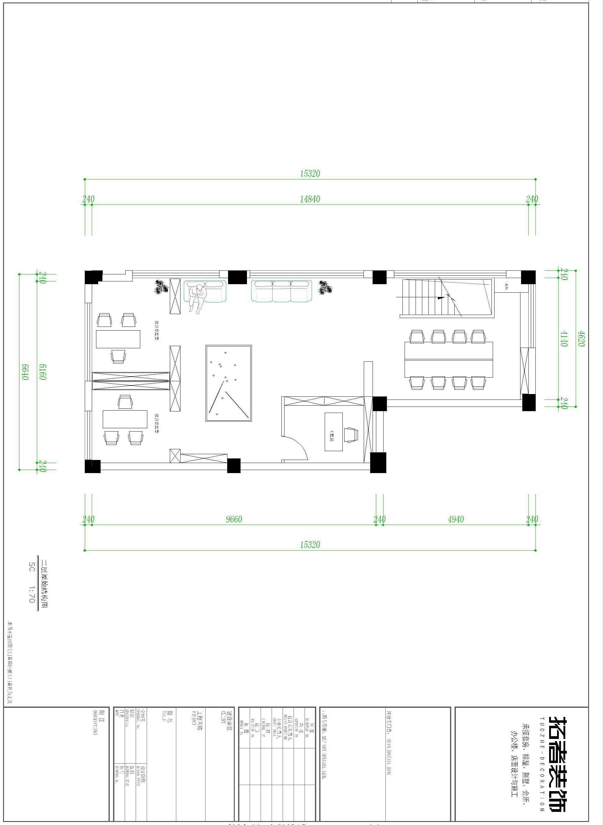

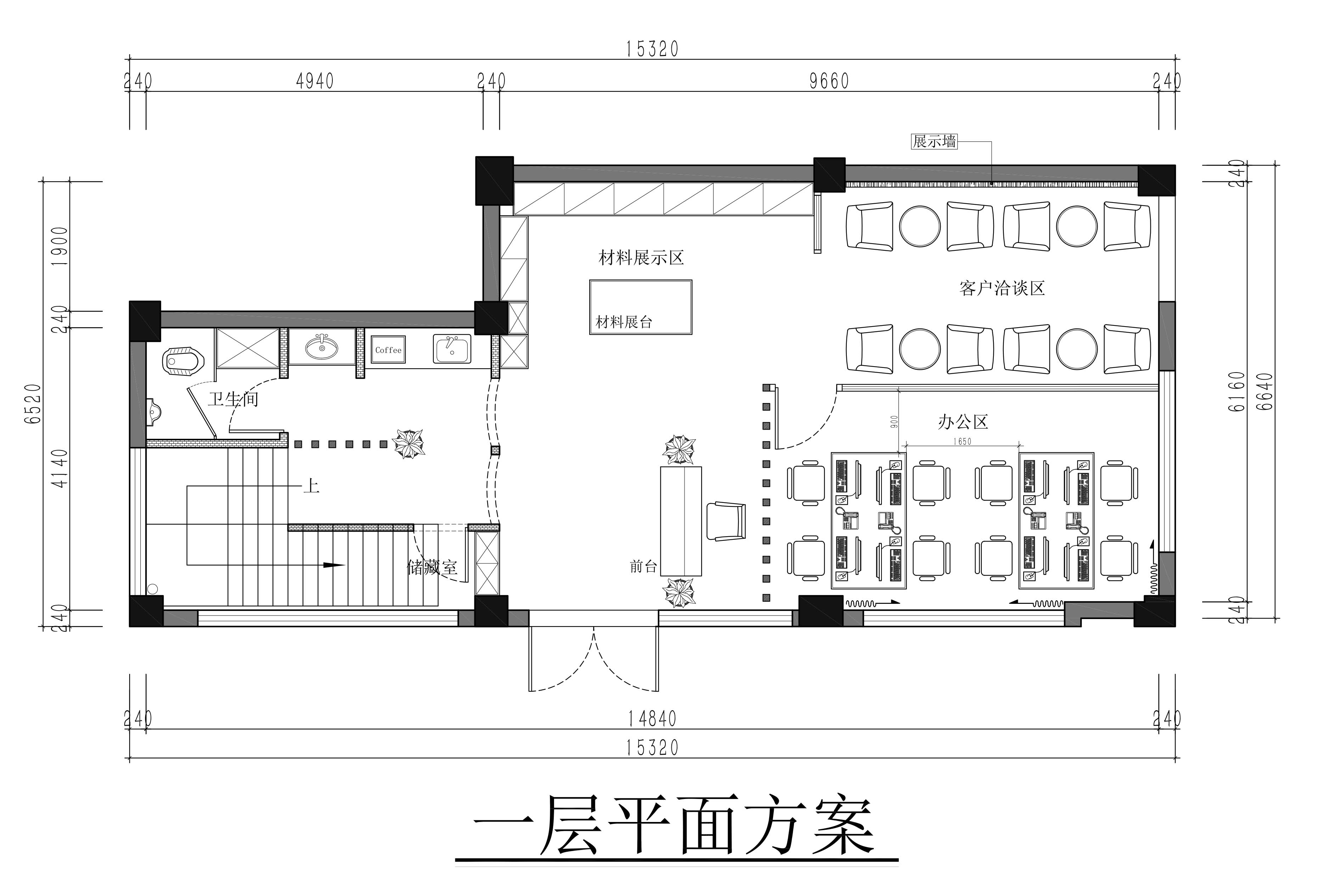

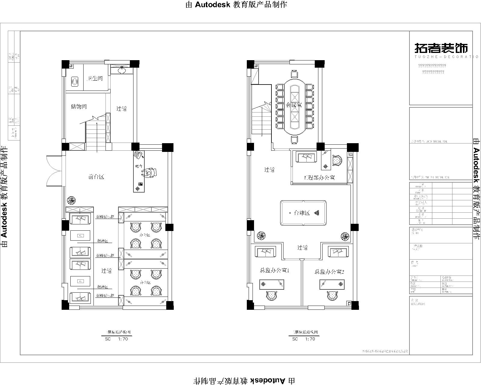

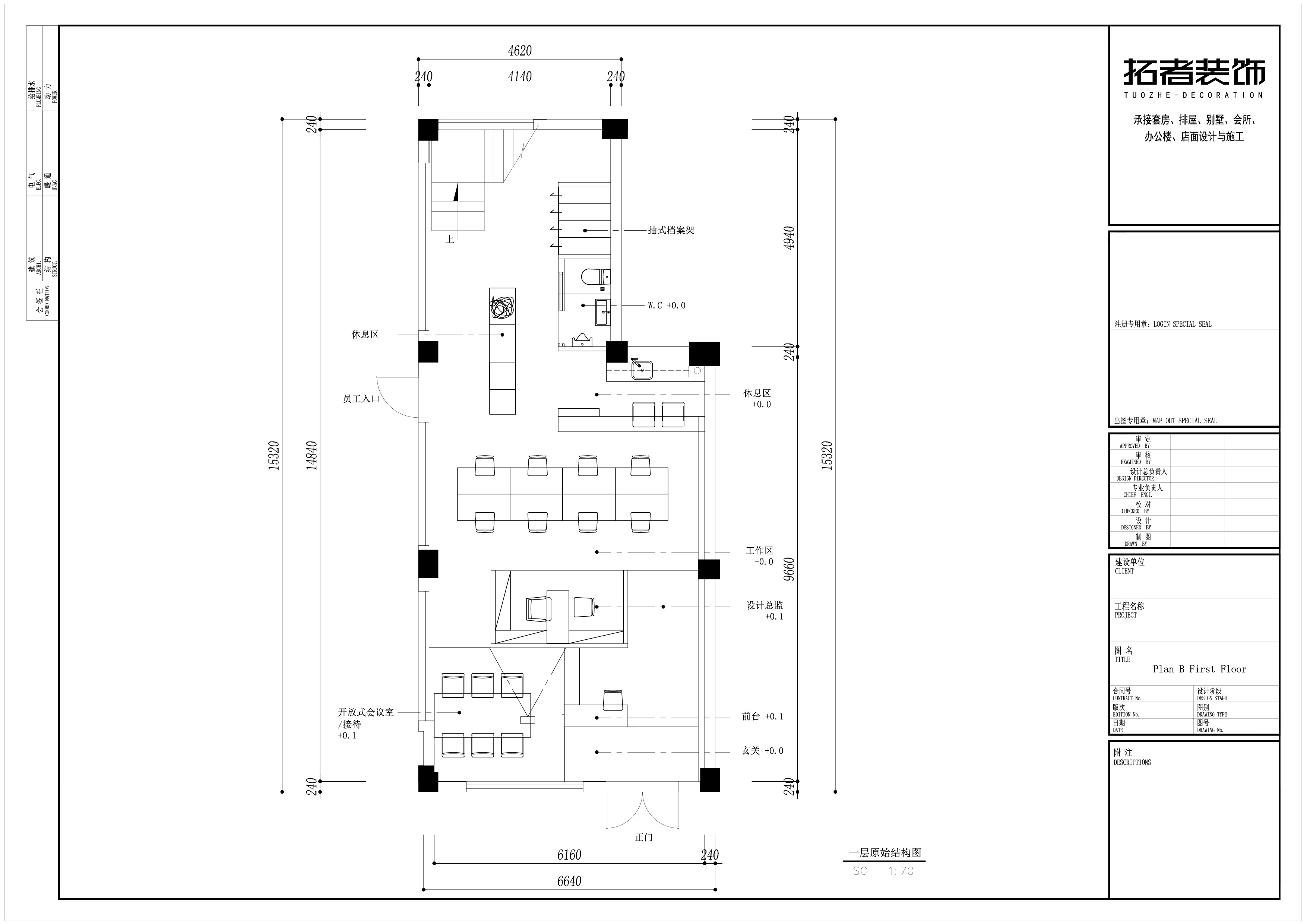

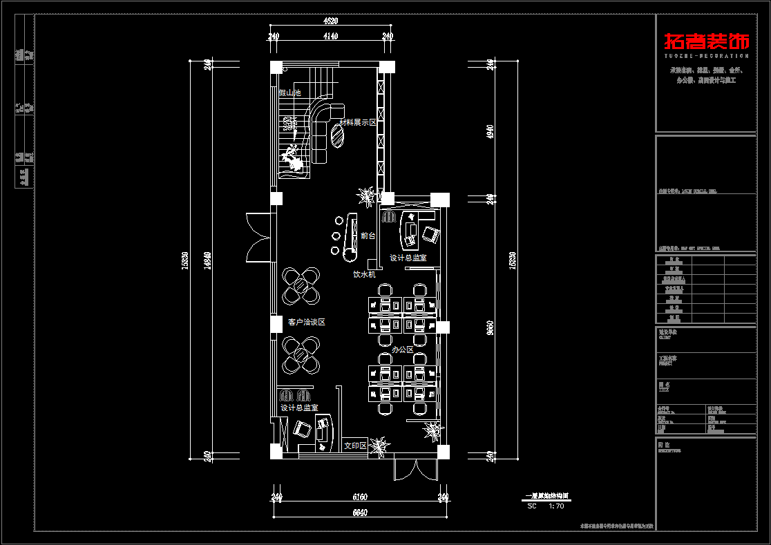

  • 香草蛋糕冰淇淋 2015-11-6 15:23:09

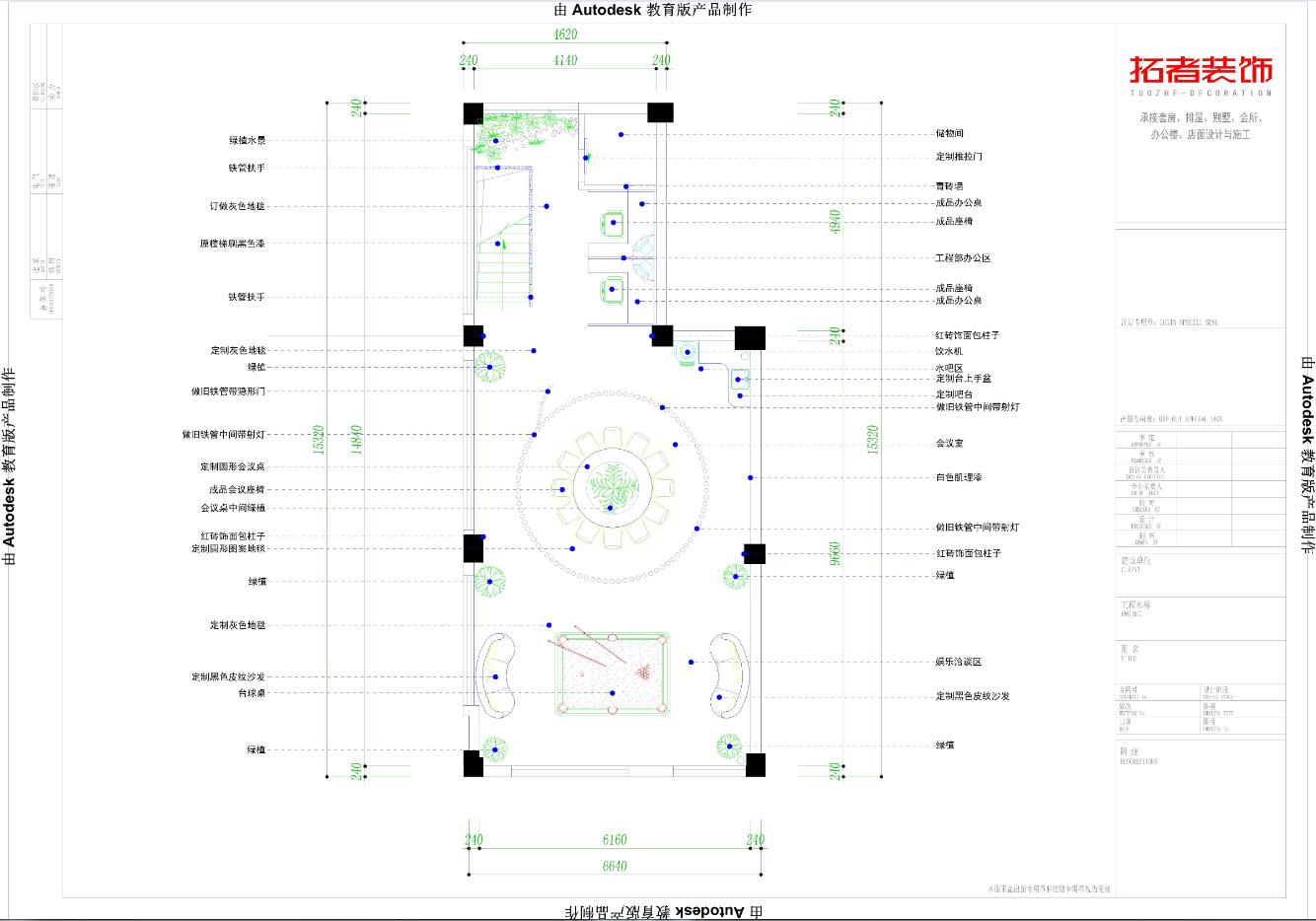

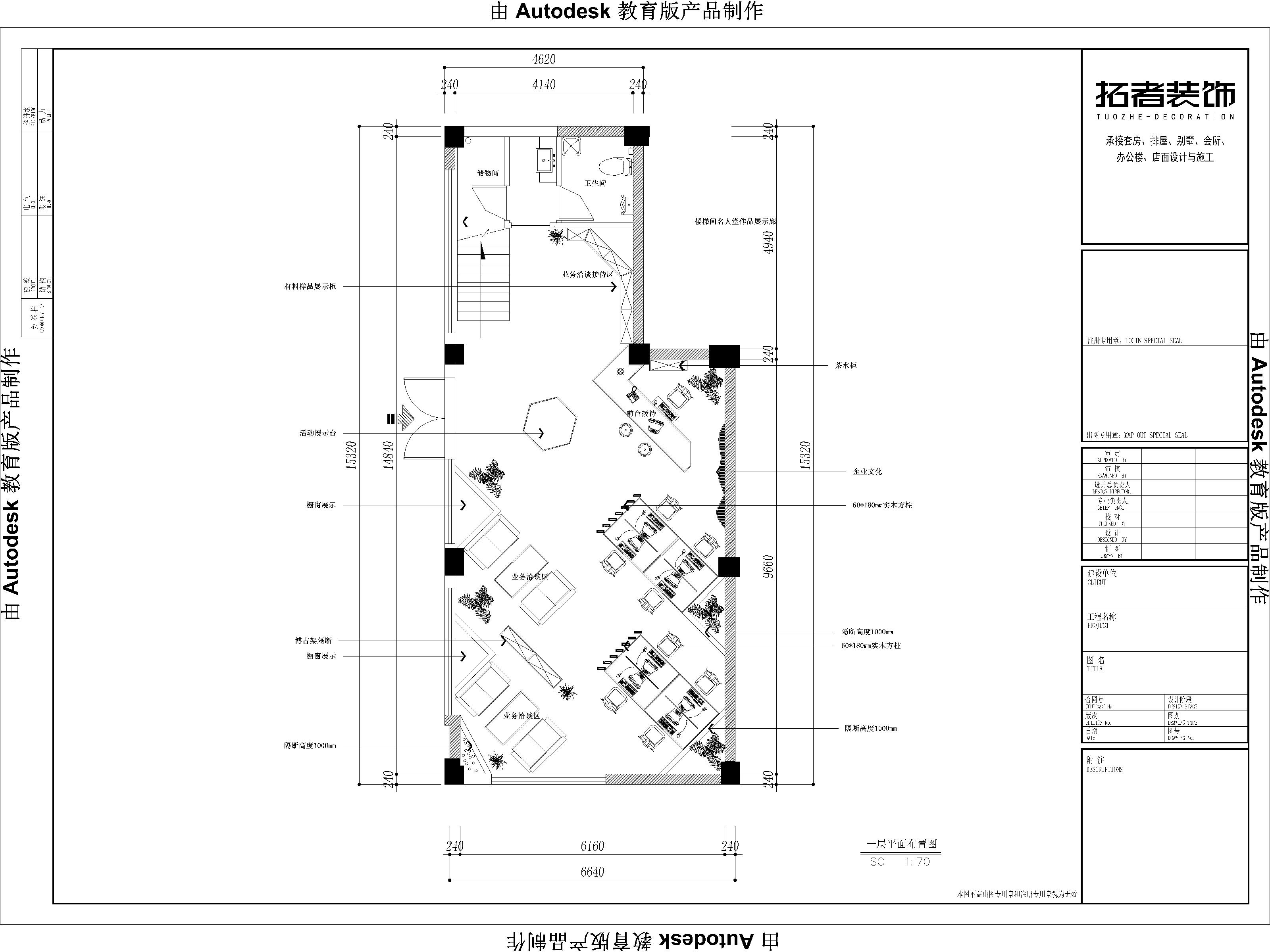

    一层平面布置
    01.jpg 二层平面布置
    以下是造型效果参考图
    会议室吊顶参考
    前台造型参考
    装饰储物柜参考
    局部吊顶参考
    可旋转木门装饰参考
    可旋转铁网装饰隔断参考
    木方条吊饰装饰隔断参考
    前台背景墙参考
    竹子装饰隔断参考
    设计说明:
    本方案风格意向简约工业风,造型参考本人所在室内设计工作室装饰方案,这样的设计能让设计工作者在轻松的工作空间工作,整体工程造价不会很高,却能达到想要的效果,谢谢指导。
