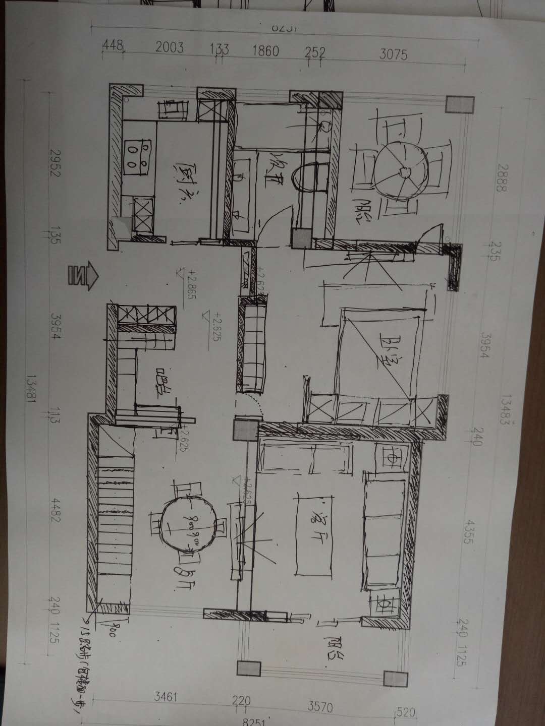

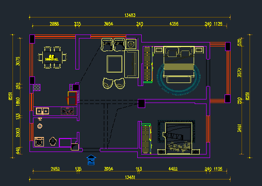

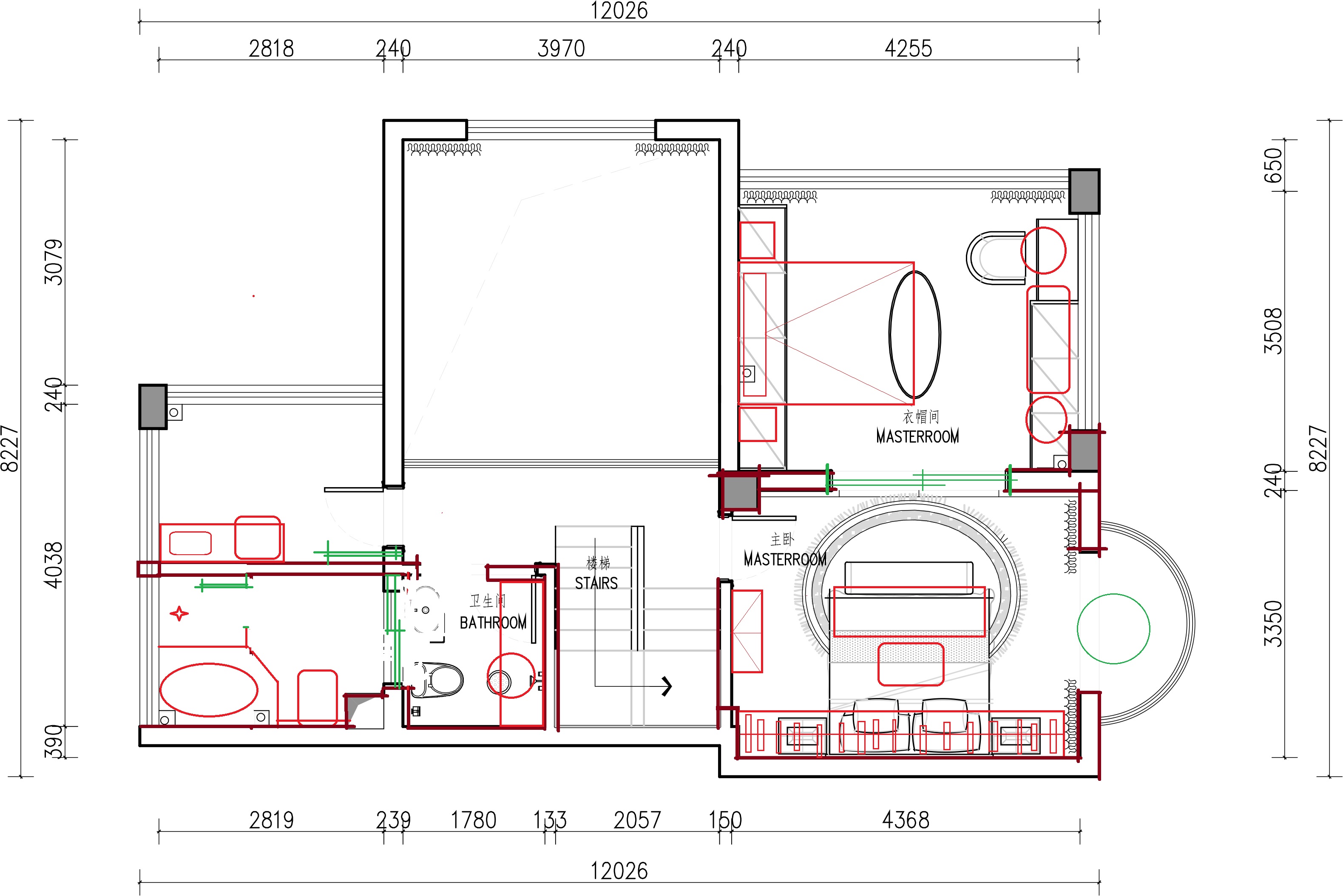

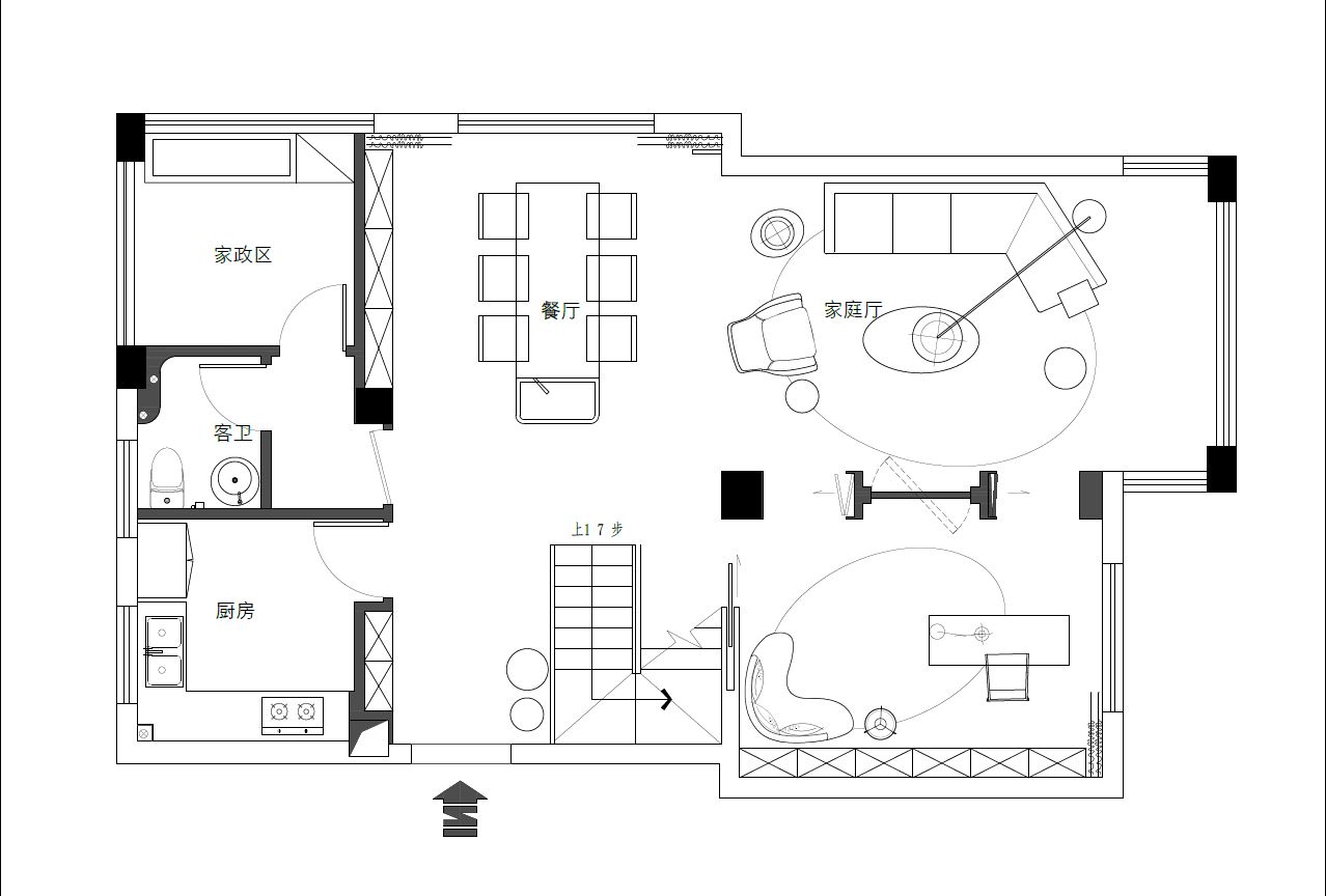

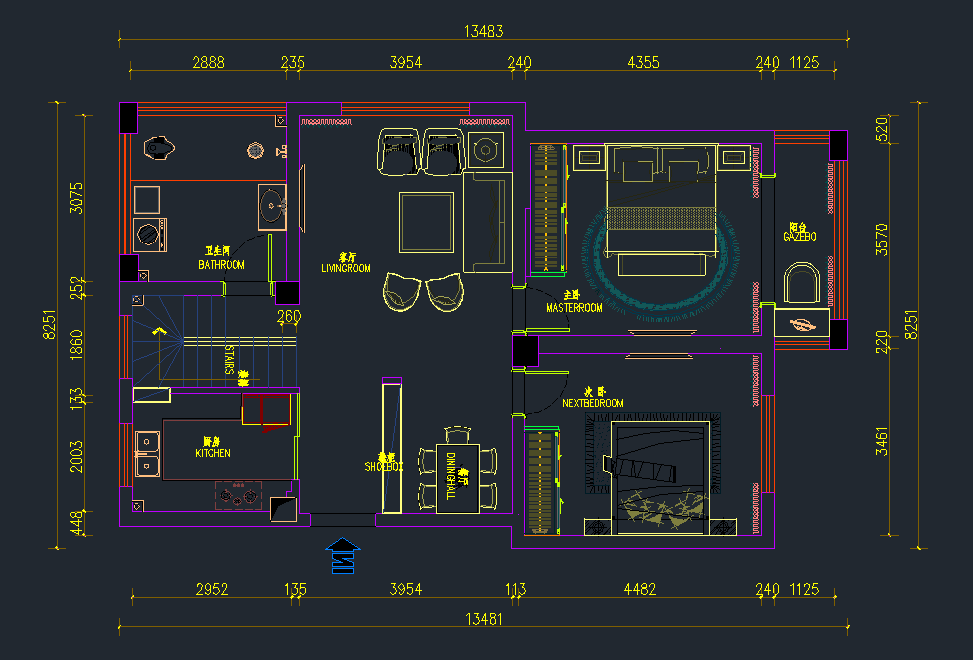

业主女性,20岁,追求时尚,希望有个时尚,完美的家
平面方案.zip
277.53 KB, 下载次数: 786

    把鞋柜撤了,改在楼梯的下面,看你的楼梯14级,层高2.8 的够了,楼梯转角的下面改成个800*2000的储藏室,就是太矮了,卫生间太大了,可以改成干湿分区的,业主是女的,时尚,餐桌竖过来,靠窗一侧装上卡座
    加上楼板有3米落差了啊,14级太抖了吧。。
    赞一个,我也觉得布的有点怪怪的,小年轻的话给她搞个开放式厨房加卡座吧台也不是不行啊!
  • xjfjv 2017-3-1 15:37:24
    一楼的  餐厅 改成 厕所       露台 改成 餐厅 可以用 玻璃 封顶          二楼  露天放  洗衣机
  • 百利玛 2017-3-5 14:58:37
    把楼梯换到餐厅位置,一楼楼梯位置做成餐厅,厨房门改一下。二楼楼梯位置改成开放式书房

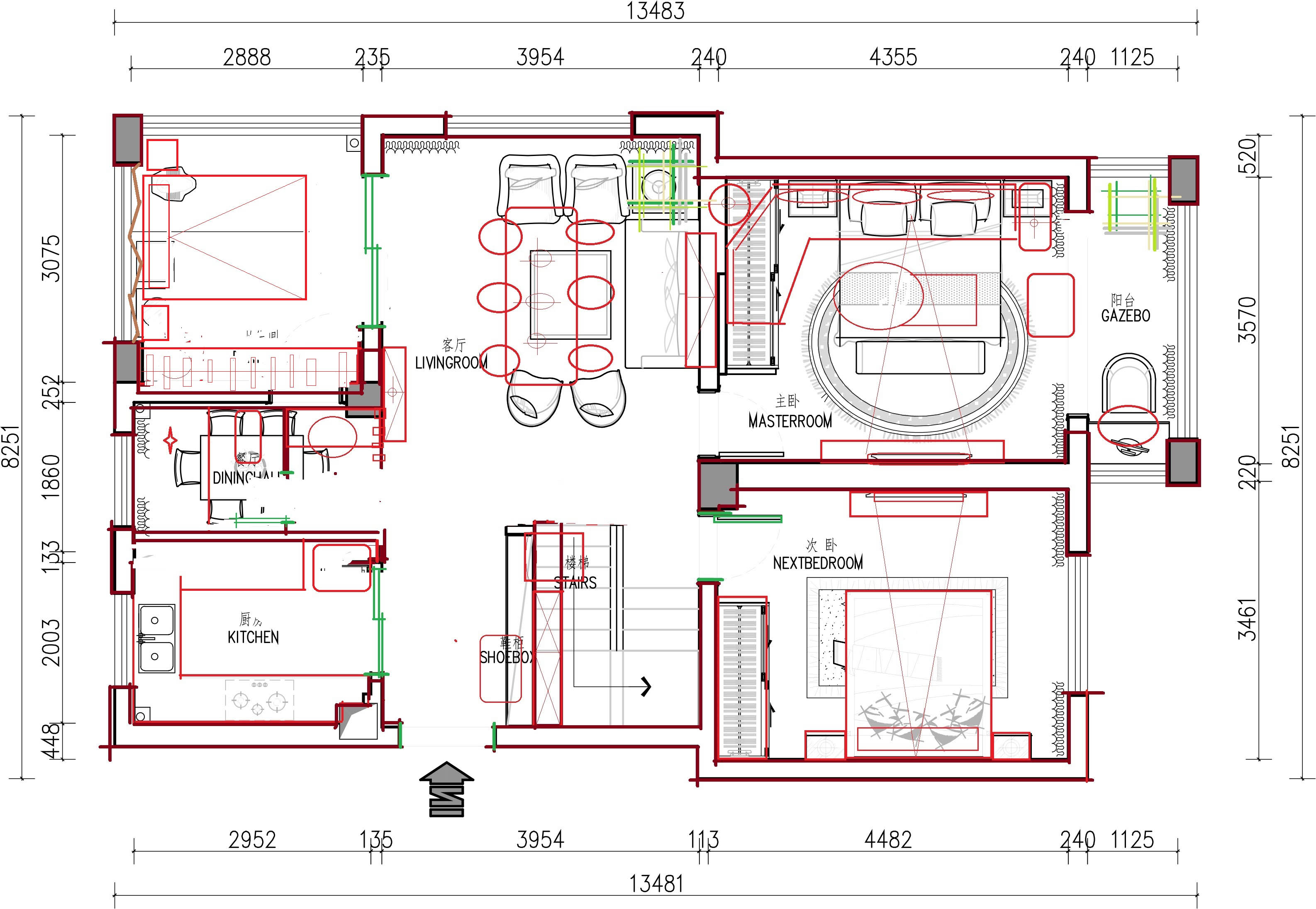

  • 软硬天师 2017-3-6 12:23:17
    不知道墙体能不能改动,所以仅供参考吧!
    桌面.rar
    757.37 KB, 下载次数: 157
    不错!
    说实话,不怎么顺眼。
    这么搞不行啊,为了一扇门,砌了一堵墙,看起来还好用起来也挺堵的。

    这个   这么大户型   餐厅的也太小了吧.gif" smilieid="74" border="0" alt="" />
  • 18226624830 2017-3-12 21:45:51
    平面设置很不合理,主次不分,许多空间浪费了,空间豪无关联,没有层次,望慎重考虑
  • 442827833 2017-3-14 10:23:15

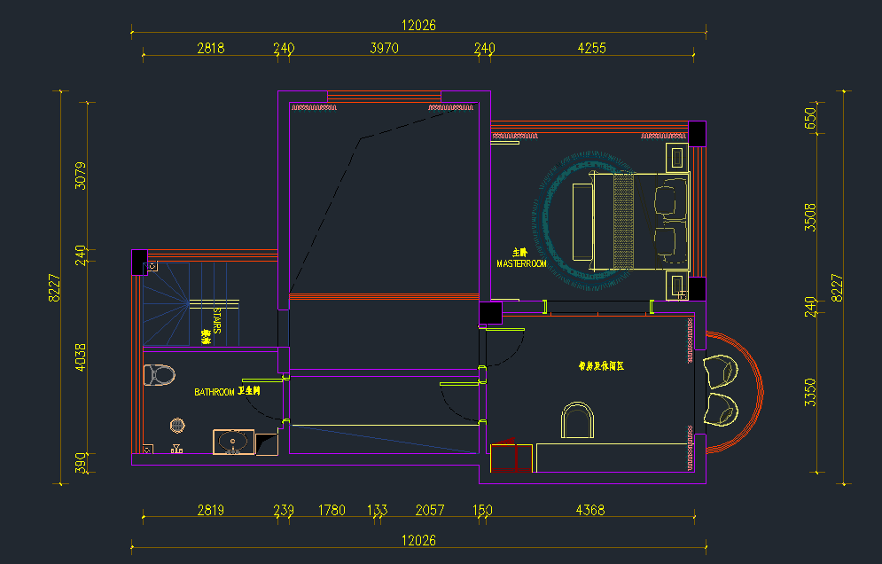

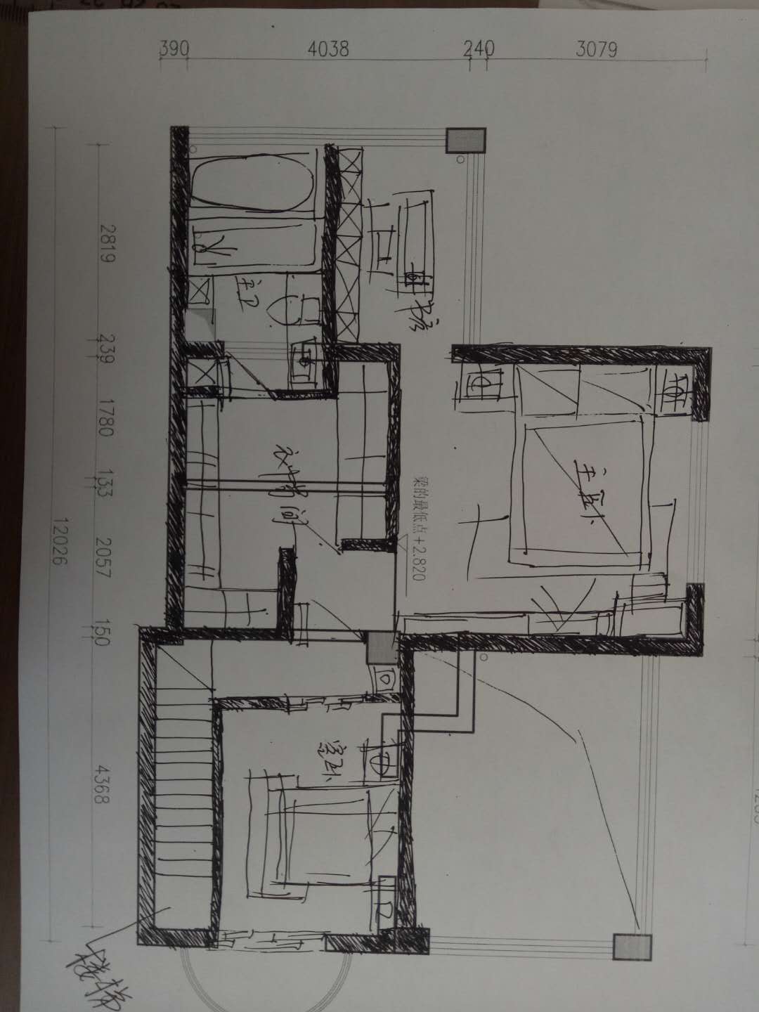

    你楼梯是现浇的吗?如果是现浇的,可以在楼梯下面做一个卫生间,低矮的区域做成鞋柜,原来的厨房改小一点,把餐厅扩大,如果业主能接受开放式厨房,最好做开放式的。阳光房做卫生间,私密性不好。就做休闲的区域。如果她是一到两人住,没必要这么多房间,做一个套间出来。还有你原始结构上,二楼的卫生间那里没有下水管的,你这么做卫生间

    看到图纸感觉怪怪的,用的应该不会太舒服,还是有很大的优化空间的。
