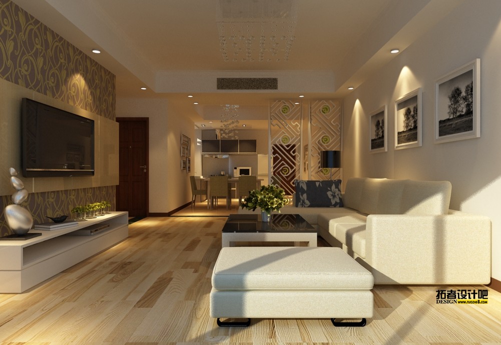

我该怎么办。这效果图。
客户说我效果图不够温馨。没有他想象的家的那种温馨。请问我该怎么做。才能把效果图变的温馨。灯光我觉得已经够温馨的了。 实在是不知道他要的温馨是什么样的。是不是色调太单一了?要怎么样才能弄好。能不能给我个效果图,我参考。 谢谢了{:soso__3181025908536190630_4:}。  有奖励的..

    既然有平行光  渲的是白天吧  可以把曝光调高一点  冷暖的变化再多过度一点 后面的射灯强度可以再低一点

    整体很柔和。 自然对比就不强烈了。 有点暗了
    这个我马上就去调一下。还有别的什么吧。

    从软装上面入手
    什么意思?

    背景墙不用大理石了用别的材料吧
       还有别的方法吧?用别的什么材料呢?

    客厅放上地毯、电视柜上摆放些生活气息比较浓的饰品什么的

    抱枕什么的配些,台灯感觉一抹黑,电视背景有点奇怪!

    隔断用点红色试试,沙发换种颜色
    我色彩搭配方面用的不怎么好  望能指导的详细点 谢谢了
    生活气息比较浓的 ?能举个例字么?
    能不能再说的透彻些呢? 我还在犯迷糊。

    楼主试着把地板的颜色再换稍微深一点的颜色色,墙面可以考虑用象牙白或温色调的墙纸。再把电视背景墙的大理石去调,墙纸的颜色换成中性色。最后就是软装方面了,这很关键,你的电视柜和沙发都是冷色调的,换个颜色试试看。这样做你要的温馨就出来了,最后在客厅隔断处摆一盆漂亮的盆栽来点缀,温馨中不失清晰自然。

    整体偏黄。用PS修一下 颜色滤镜 加蓝色调 墙体是白的  沙发是黄的 要他们区分开。你这整天都黄

    整体有点暗   颜色对比不是太强烈,缺少点缀的艳色,感觉有点黄了,个人愚见

    在水晶灯上打个VR球形灯,窗户外面不要用那个模拟太阳光了,用VR平面灯,一个冷灯一个暖灯,这样才冷暖对比啊,还有电视背景墙上的壁纸不好看,沙发不舒服,你去3D模型库下载个好看点的沙发!

    那个弄点颜色鲜艳的饰品,不要太大,太多,沙发墙这边的东西颜色过于淡,餐厅亮一点点,PS处理一下,温馨,白偏亮黄一点,暖暖的颜色。我是实习的,意见仅供参考啊

    你的壁纸可以换一个  然后你乳胶漆可以用淡黄色的  然后光可以再亮一点

    家具与其他的物体的颜色尽量对比  大胆 对比  在柔和
