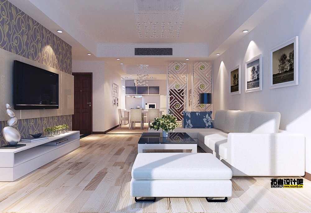

我该怎么办。这效果图。
  • 忙小猫 2012-4-17 09:17:33
    PS就搞定了!当然如果你会的话,这个就很简单!而且现在你的图如果想再出些效果的话,你考虑考虑灯光这方面的问题了!
  • 317640521 2012-4-17 09:50:42
    zsxiaoma 发表于 2012-4-11 09:36
    把天花水晶灯打个球形灯源上去,天花的光才够丰富。
    这位朋友提出的建议 非常富有建设性,很支持
  • 南瓜花花__忧空 2012-4-17 09:56:10
    灯光太暗了,要么你就只渲染白天的,再渲染亮一点,墙纸换掉,换个温馨的,沙发的材质质感是没有出来的,你的饰品可以去下载一些其他的
  • ____九九 2012-4-17 10:13:32
    木地板,换成深色。沙发换成咖啡色。试下绝对客户满意。
  • 艺佳装饰 2012-4-17 11:10:03
    提高空间亮度 软装饰上多下功夫 电视墙试着用下软包沙发用些深颜色的 其实大面积的白墙也不会带来温馨的感觉 只有从灯光 软装饰入手
  • mengjianche 2012-4-17 11:24:25
    ashow3636 发表于 2012-4-11 09:33
    什么意思?
    所谓软装饰,是指装修完毕之后,利用那些易更换、易变动位置的饰物与家具,如窗帘、沙发套、靠垫、工艺台布及装饰工艺品、装饰铁艺等,对室内的二度陈设与布置。“软装饰”更可以根据居室空间的大小形状、主人的生活习惯、兴趣爱好和各自的经济情况,从整体上综合策划装饰装修设计方案,体现出主人的个性品位,而不会“千家”一面。如果家装太陈旧或过时了,需要改变时,也不必花很多钱重新装修或更换家具,就能呈现出不同的面貌,给人以新鲜的感觉。硬装饰一般是指传统家装中的拆墙、刷涂料、吊顶、铺设管线、电线等。一般也指除了必须满足的基础设施以外,为了满足房屋的结构、布局、功能、美观需要,添加在建筑物表面或者内部的一切装饰物也包括色彩,这些装饰物原则上是不可移动的。
  • xusai911 2012-4-17 13:03:36
    灯光和材质贴图上努力下。整体感觉有点灰,顶上没有亮起来,感觉暗了下,可以加个灯带,色调太过单一。你的配色基本停留在。米黄,灰色,白色上面,给人有点不够温馨,墙面的墙纸修改下,然后你这张图的对比和饱和度不够,这个是你图灰的原因。配色 重新调整过,尽量使用暖色和中性色来搭配,温馨的效果很容易出来。地板的颜色换下,以上是我个人的建议!
  • 倪丹丹 2012-4-17 15:17:01
    家居缓和一点颜色, 用点其他颜色吧 ,看着只有黑白灰的感觉 其他的都很不错。
  • 791823127 2012-4-17 18:54:00
    你可以把整体亮度调亮点!温馨并不是色彩暗了,暖了才叫温馨!
  • 791823127 2012-4-17 18:55:35
    灯光用的是VR太阳光?你没在阳台那个地方打个VR平面光?
  • ashow3636 2012-4-20 11:48:40
