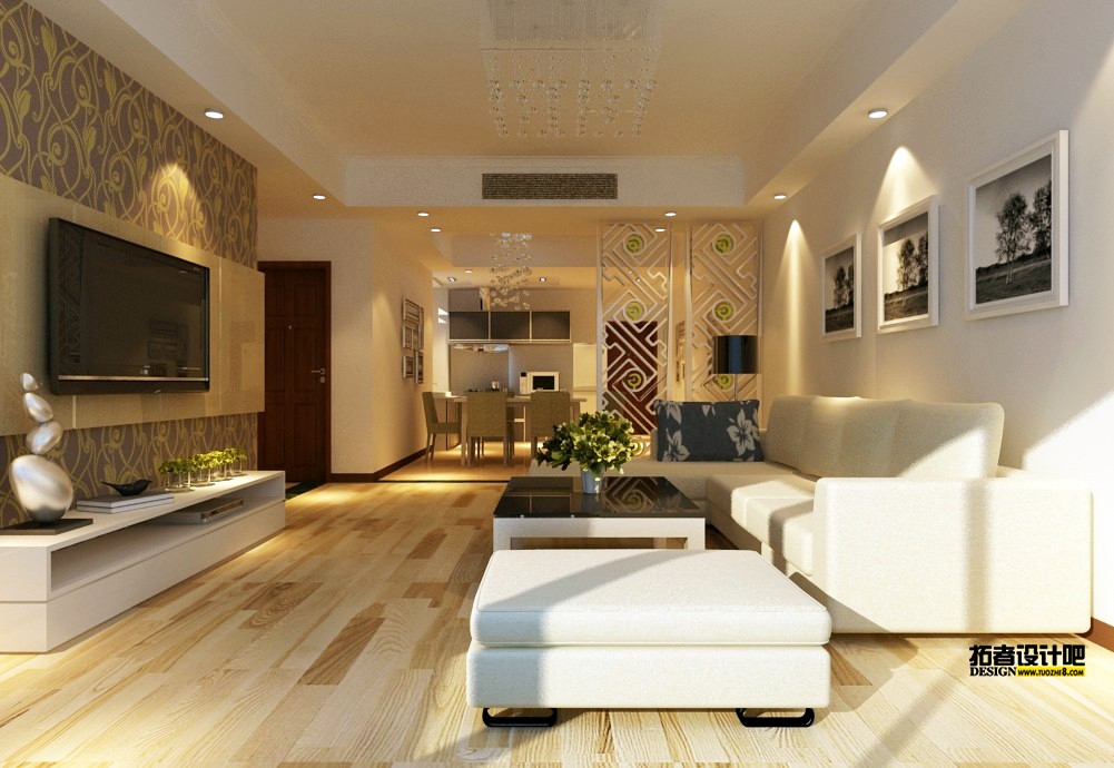

我该怎么办。这效果图。

    温馨和浪漫是蜜友,1墙面三幅画一样应付心态2主灯根本没展示出来3用色不付和业主年龄4软装太单调和画一样应付!总之应付!嗨!竟然没自知!可悲!

    我的方法,如果想靠后期处理,那么筒灯部分不要设置太亮,到时P时候不会曝光,打灯光时候注意灯光的冷暖

    楼主这是白天的图么,怎么室内这么暗...感觉一半白天,一半晚上了

    大面积的白色乳胶漆,真正住进去也是不温馨的,在顶部在搞个VAY暖色面光

    我还在学习之中,确实不是很好,给人的感觉暗黄。(个人愚见,不要见怪)

    在我看来已经很不错了。你把阳光去掉。把客厅跟餐厅总体的亮度调高。造成一种晚上的效果给他看

    灯光,墙面换一下 效果会更好,用暖色调壁纸,素壁都可以。

    感觉是色彩和一些硬装搭配的问题。。给人的感觉很单一现在。还有缺少冷光。。。

    其实只要亮点久可以了  客户都是这样认为温馨的。

    室内灯光太暗了,阳光太亮了,你这是做一个白天的场景,明暗的对比是比较强,个人感觉,呵……

    他不要壁纸啊。郁闷

    刷有颜色的乳胶漆。。。。

    顶面太暗了,家具颜色太冷了。。。。。我是初学者望指教

    呼吸、、吊灯打个球灯或者直接给个vary平面光,颜色可以调的尽量泛白些,因为你的这个图应该是白天的效果嗯!室内太暗就会太压抑了嗯,压抑了当然温馨感就木有了嗯。。。(莪也只是个新手嗯、有不对的地方还望见谅恩!)
