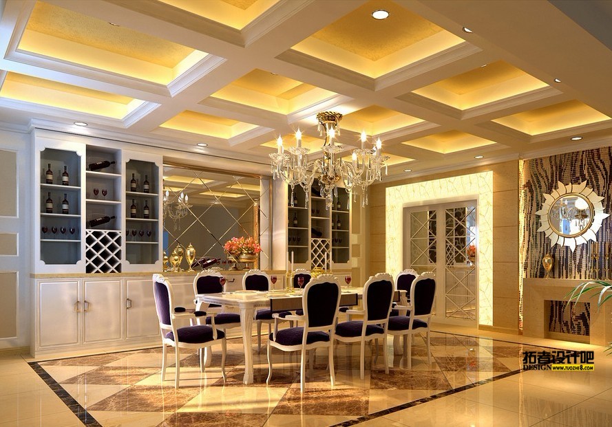

我该怎么办。这效果图。

    沙发换个好看点的,我觉得要温馨的效果最好做晚上的效果,不要打阳光,挂画不要用黑白的。

    首先我觉得你灯光有点混乱  光域网太强  其实你的室外光感觉还是有的  可以在室内加一两个补光  主灯区加VR球形光 注意光影变化 自己试试 光域网不要这么强 加油 相信你很棒的

    说的都很好,空间很大,感觉不是很充实。。。。。。。

    感觉材质表现的不到位,灯光对比不怎么强
       不过图上的东西,比例还不错

    暖光应该加亮点。其他整体很不错,你得确认业主是不是鸡蛋里挑骨头!

    其实也不能单说你的图的问题 关键是和客户充分的沟通  知道他要的是什么  这才是关键啊

    冷暖对比不够,还有你整体的颜色,还有你那背景墙做的不好,还有你那个沙发的材质换个颜色恐怕要好点,

    灯光,整套房子看起来有些阴暗的感觉,水晶大灯没灯光,筒灯的强度可以调低点。配画你也找多2个不同的啊,别总一式过。

    里边加些色彩相对鲜艳的软装饰,图片稍微调亮点,使得更有画面感,沙发后面的3幅画可以换成有色画

    luguo主灯没放中间、隔断没有现代气息、沙发和电视墙比例感觉很怪、这背景中间突出来的造型你得考虑下施工时候的收边、墙纸不搭、吊顶相对太素、房间门把手反了、筒灯像纽扣、地板不搭、贴了地板还用黑色石材卡也把搭

    太暗了,白天不可能是这种效果,除非是拉了窗帘了!主光源给点蓝色,和室内暖光就有对比了
